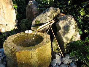

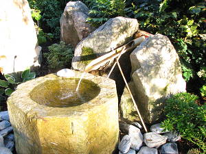

Toto je příklad názorný, ale trochu zavádějící: to i malé dítě bude dopředu vědět, že nejlepší bude ta prostřední expozice. Nicméně, užitečný je ten příklad v tom ohledu, že názorně ukazuje, jaké jsou rozdíly v krytí obrázku při rozdílech -1EV, 1EV, +1EV.

Tento snímek byl pořízen s nulovou kompenzací dobou osvitu 1/25 sec při cloně F5.6.

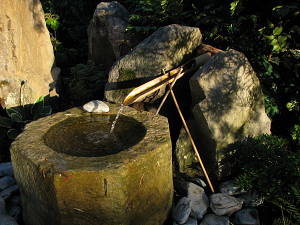

Druhý snímek má nastavenou kompenzaci na -1/3 EV, tedy má při dané cloně F5.6 expozici 1/160 sec. Je to tó tmavší. Oba jsou "správně" exponované, ale ten druhý se mi líbí víc. V tisku by ale mohl vyjít hůř... I to je důvod, proč je dobře s expozicí trochu hýbat - a nechat si všechny varianty, které jsou použitelné!
