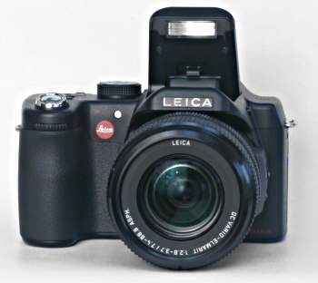

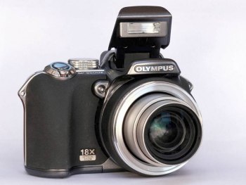

Aktivovaný vestavěný blesk přístroje Leica V1 (nahoře) a Olympus SP550. |
Vestavěný blesk je tedy nedílnou součástí těla přístroje. Kompakty bývají řešené tak, že reflektor blesku je odkrytý. Někdy ale je zapuštěný do těla přístroje a vyskočí až po aktivaci - takto je řešen v zrcadlovkách a přístrojích s elektronickým hledáčkem.

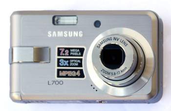

Blesk v kompaktu - zde Samsung L700.
