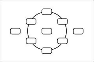

  Rozložení devítiibodového ostření. "Inteligentní ostření" vybírá podle naprogramovaných algoritmů ty body, které zajístí optimální ostrost. Lze ale zvolit jeden z nich, obvykle středový, jako pracovní zaostřovací bod.

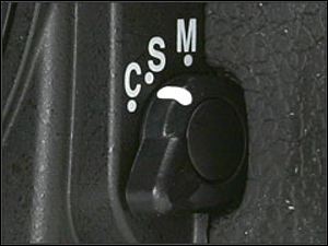

Dole: přepínání C - S - M na Nikonu D300 - průběžné (C, continuous), jednorázové ( S - single) a M (manuální) ostření na těle přístroje.
