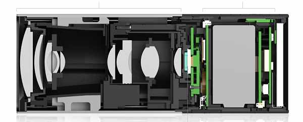

Takže bych se s tou předpovědí na pět let docela trefil - pokud ovšem se plenoptického aparátu za těch pár měsíců opravdu dočkáme. Tato je schematický řez přístrojem, jak ho lze vidět na stránce Lytro.com:
Píše se tu,že jde o přístroj s osminásobným zoomem, zřejmě se stálou clonou F2.0. Světelnost je stálá v celém rozsahu ohnisek, o cloně se tu nemluví a ani na schematu nic podobného cloně nevidíme. Světelné pole
Základním pojmem systému je světelné pole. Na stránce se píše, že jde o "množství světla mířícího všemi směry do libovolného bodu v prostoru; konvenční fotoaparáty nedokáží světelné pole zachytit".
Jak přístroj světelném pole zachytí? Jde o "sensor světelného pole". Tento sensor zachytí barvu, intenzitu a vektorový směr světelných paprsků. Tradiční kamera nebere informaci o směru v úvahu, píše se zde. Dále se tu píše, že "sofistikované algoritmy využívají světelného pole k uvolnění nových cest, jak vytvářet a nahlížet obraz". V závěru se píše, že je možné zaostřovat poté, co byl snímek pořízen, měnit perspektivu a dokonce přecházet plynule z 2D do 3D. Zájemci o detaily jsou odkázáni na dvousetstránkovou dizertaci.

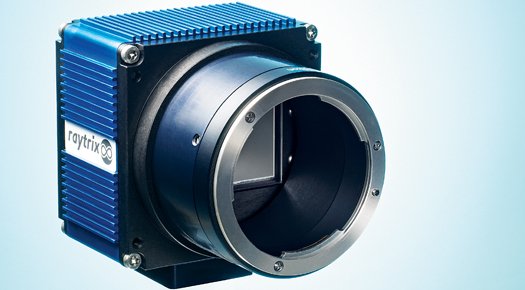

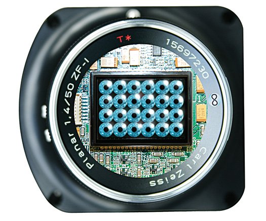

Čtenáři mě upozornili, že první komerčně produkovaný plenoptický přístroj předvedla už před rokem německá firma Raytrix přičemž jeden model byl jednomegový, ten vyšší třímegový. Model Raytrix R11 má nad svým snímačem 40 tisíc čoček
které rozkládají obraz vytvořený objektivem.

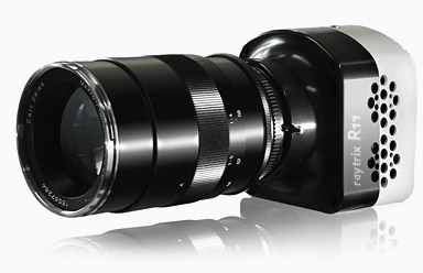

Z fotky je patrné, že se na přístroj nasadí běžný fotografický objektiv.
Speciální software pak dokáže měnit hloubku ostrosti a zpracovat získaný obraz tak, aby vznikl třírozměrný snímek z jediné fotky. Tento přístroj, model zveřejněný letos v červnu, stojí 30 tisíc dolarů. Takže má důvěra v Lytro se nyní blíží nule, což ovšem neznamená, že je to nerealizovatelná myšlenka. Jen je mi podezřelé, když někdo komerčně nabízí něco, co nikdo nikde neviděl.
