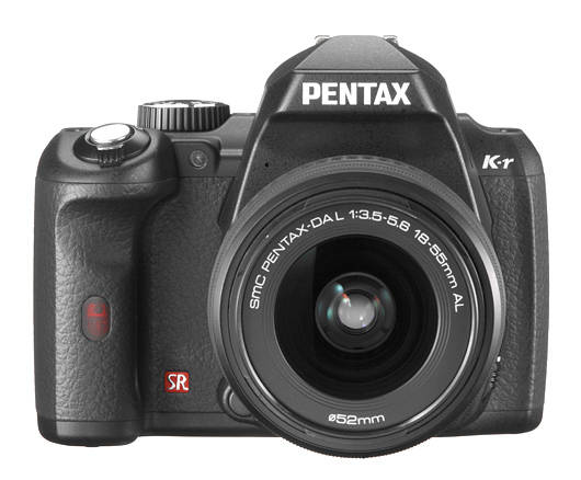

Pentax K-r je low end nabídky Pentaxu u nás, navazuje na model K-x, s nímž je takřka totožný s několika významnými zlepšeními. Tělo stojí 12 500, za setový objektiv 18-55 si připlatíte jenom tisíc korun, to je zřejmě rekord. Zkoumaný přístroj byl ale vybaven širokorozsahovým objektivem Pentax DA 18-135mm F/3.5-5.6 ED AL (IF) DC WR.
Jaký je a komu je určen
Přístroj je určen amatérům, kteří nechtějí vydat moc peněz a možná ani netuší, kolik muziky jejich přístroj umí. Má stabilizovaný snímač CMOS velký 23.6 x 15.8 mm s 12,4 miliony pixely. Snímač je též vybaven sonickým odstraňovačem prachu (typ oslíčku otřes se – chvěje se low pass filtr představený před snímač). Zajímavou funkcí je prachová výstraha, která usnadňuje nalézt, kde prach uvázl. Procesor je Prime II, ostření je až jedenáctibodové, přičemž devět bodů je křížových. Už toto samo o sobě vypovídá, že svými kvalitativními vlastnostmi se vymyká běžnému standardu začátečnických zrcadlovek. Ukládá do formátů JPEG, RAW, avšak také DNG, další výhoda, protože DNG je univerzální formát, který nevyžaduje specifické konverzní programy. Hledáček je zrcadlový, displej pevný, třípalcový s 921 tisíci pixely. Má vestavěný blesk s možností bezdrátového řízení podřízeného externího blesku, další vynikající plus. Napájí ho li-ion akumulátor, ale lze ho živit i čtyřmi tužkovými baterkami (předchozí model jel jenom na baterky). Zapisuje na SD a SDHC karty, nikoli SDXC, což je jediné závažnější mínus tohoto přístroje. Přístroj je poměrně malý, měří 125 x 97 x 68 mm (váží 598 g), někomu může přijít titěrný do ruky. Žádné problémy s ovladatelností jsem neměl.

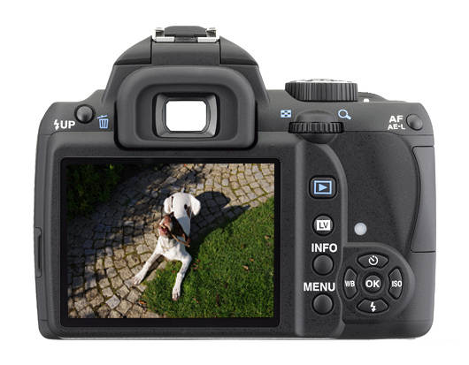

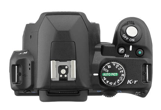

Ovládání je totožné s modelem K-x. Přístroj se zapíná páčkou u spouště (a la Nikon), nahoře je kruhový volič režimů a tlačítko na kompenzaci expozice. Na můj vkus trochu mimo prst, ale jiste si lze zvyknout. Hlavní pracoviště je vzadu. Pohled na hlavní displej supluje stavový displej. Grafika je příjemná, vychází vstříc i naprostému laikovi, takže při pohledu na displej pochopí, že na čtyřcestném voliči (pět tlačítek) je směrem nahoru režim snímání (jednotlivé obrázky, série, samospoušť), doprava je to ISO, doleva WB a dolů režim blesku. Vedle displeje je tlačítko pro přehrávání obrázků, přímý náhled, info tlačítko a menu. Pod hranou je ovládací kolečko, tedy roller, dosažitelný palcem.

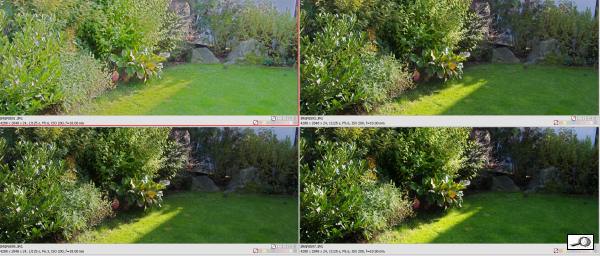

HDR neboli High dynamic range je metoda, kdy složením typicky tří různě exponovaných snímků vznikne jeden ss kresbou ve stínech i jasech. Přístroj to dovede automaticky, lze to vypnout nebo nastavit na automat anebo na tři stupně, podle síly. Na srovnávací ukázce je trojka, dvojka (nahoře), jednička a auto (dole). Ta jednička je, myslím, optimální řešení.

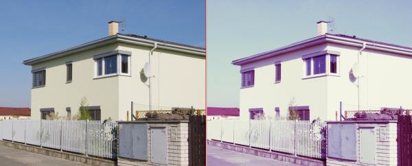

Veselou ptákovinou je cross processing. To je fakticky filtrace obrázků, aby byly divně barevné – původně to vzniklo v éře klasiky, kdy se omylem vyvolal dejme tomu negativní barevný film v jiné vývojce a výsledek byl barevně posunutý. Tady je ukázka takového cross zprocesovaného snímku:

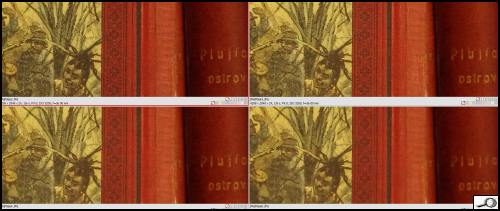

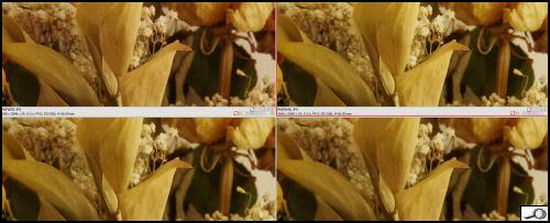

Ale pozor, záleží na redukci šumu. Následující ukázka zobrazuje čtyři fotky. Vlevo nahoře bez redukce šumu, následuje slabá, střední a vysoká.
Tady je třeba být opatrný, běda, když redukci šumu zapomeneme zapnutou, pak je obrázek vymydlený, protože ta redukce nezasahuje jenom do vysokého ISO, ona to všechno prostě rozmaže, i snímky v nízkém ISO. Rád opakuji spolu s předsedou Maem, že šum je papírový tygr a mám radši fotku ostrou a zašuměnou než neostrou a stejně zašuměnou.
