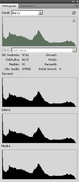

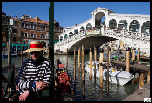

Víme také, proč tam jsou. Díky jim jsme schopni získat barevný obraz. Ten se děje dvoustupňově. Při expozici vznikne soubor dat zachycující digitální hodnoty vyjadřující velikost náboje získaného z jednotlivých fotodiod. Pokud je fotoaparát schopen tento soubor uložit, vznikne soubor RAW. V přístrojích ,které to uložit nedovedou, nicméně takový soubor na okamžik také vznikne, jako pracovní podklad pro proces, jemuž se říká demozaikování. Výsledkem je barevný obraz, typicky ve formátu JPEG. Jeho každý obrazový bod lze interpretovat - opět typicky a nejčastěji – jako bod s hodnotami červené, zelené a modré . Mluvíme pak o RGB kanálech. Podívejme se na barevný obrázek a jeho histogram.
Photoshop umí zobrazit všechny tři kanály v jednom a také histogramy jednotlivých kanálů. Vidíme tedy, že se červený, zelený a modrý kanál vzájemně liší:

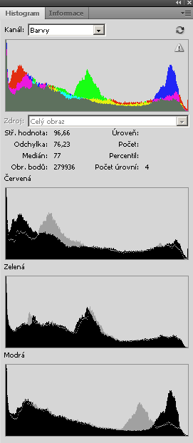

Podstatné je, že čím víc se liší, tím je fotka jaksi barevnější. Když tedy ve fotoaparátu přidáte život, anebo ve vašem editoru laborujete se saturací, jenom zvětšíte rozdíl mezi RGB kanály:
Tady krásně vidíte posun kanálů – červený se přidáním sytosti (saturace) hnul doleva, zelený zůstal více méně na místě a pravý se hnul doprava. Na černobílých histogramech vidíte šedou barvou znázorněné výchozí pozice.

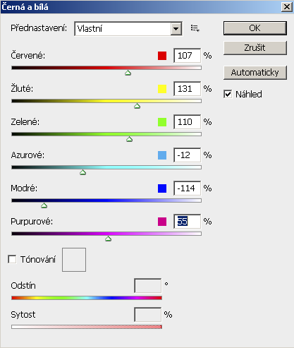

Vyrobit černobílý obrázek je tedy snadné, stáhneme sytost na nulu a je to. Ovšem to je nejjednodušší a nejméně efektivní způsob. My jsme totiž schopni při převodu barevného na černobílý některé barvy potlačit a jiné zvýraznit. V Photoshopu se to dělá například na kartě převodu do černobílého obrazu, zde vidíte různě posunutí hodnoty barevných odstínů:

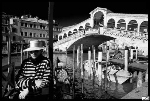

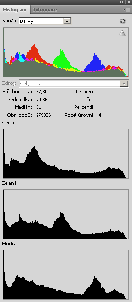

Lze to samozřejmě dělat i hrubším způsobem, laděním jednotlivých kanálů. Výsledkem může být takovýto obrázek, kde je modrá v podstatě potlačena a doslova zčernala:
a zde je  histogram ukázky zde nahoře, je na něm vidět  hrubé splynutí stínů (výrazný sloupec vlevo):
Je jiný než ty předchozí, ovšem i v tomto netypickém případě jsou tři barevné kanály zcela totožné.
