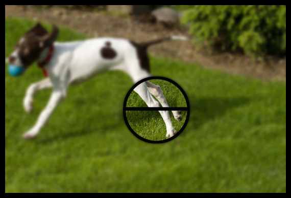

Tento týden jsem otevřel téma ostrosti a v té souvislosti mě upozornil čtenář pan M.L. na ostřicí matnici KatzEye. Jak to funguje a je to novinka? Jde o matnici, která má uprostřed horizontálně dělenou čočku, tedy ostřicí klín. Předpokládá to ruční zaostřování. Jak matnice vypadá je patrno z obrázku:
Namíříme nejlépe na nějakou svislou linii a otáčíme zaostřovacím prstencem tak, aby linie probíhala nepřerušeně. Tady jsem si to nasimuloval - tohle je stav před zaostřením:

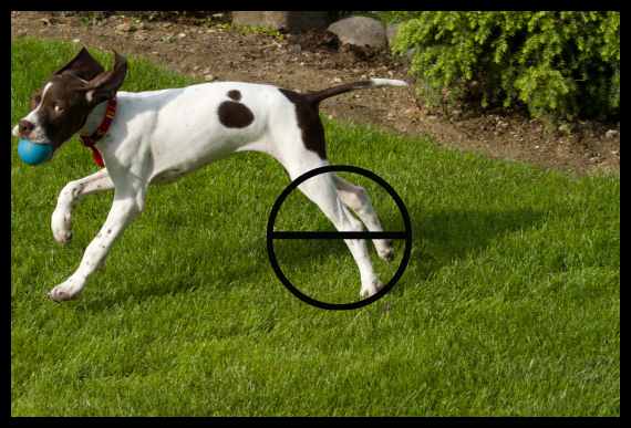

No a takhle to vypadá, když je obraz ostrý.
