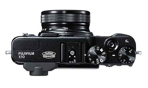

Přístroj má několik specialit. Odhlédněme od EXR CMOS čipu s rozlišením 12 mega. Objektiv Fujinon má střídmý rozsah 1:4, odpovídající 28 až 112 mm, se světelností 2.0 až 2.8, tedy je to vysoce světelný objektiv. Lze ho ovládat elektricky, ale i ručně, tedy zoomování lze přepnout na ruční režim, což je málo kdy vídané řešení a nepamatuju, že by se používalo na vysloveném kompaktu. Prstenec na manuální zoomování zároveň slouží k vypínání a zapínání přístroje. Kompenzace expozice má samostatný kruhový volič, podobně jako X100. Zvláštní tlačítko je zde i na přepínání do RAW režimu. Fn tlačítko je programovatelné a navíc lze uložit dvě sady uživatelského nastavení. Objektiv se skládá z 11 členů v 9 skupinách, přičemž 3 členy (6 stran) jsou asférické a 2 ze speciálního skla s nízkým rozptylem. V režimu makro přístroj snímá až z 1 cm vzdálenosti. Optická stabilizace pohybuje grupou pěti čoček, i to je neobvyklé řešení. Čočky jsou opatřeny Super EBC antireflexními vrstvami, jež firma doposud používala jen na profi televizních kamerách a velkoformátových přístrojích.

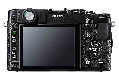

Tělo přístroje je převážně z hořčíkové slitiny a také ovládací prvky jsou kovové. Soudě podle obrázku, design zapadá do konceptu „retro“, tedy solidní dílenské práce. Uvnitř je dvoujádrový procesor, který zpracovává data z EXR snímače. Firmware nabízí tři hlavní režimy, jeden zaměřený na vysoké rozlišení jasně osvětlených scén, druhý na velký dynamický rozsah (kresba ve stínech i světlech) a třetí zaměřený na vysokou citlivost s minimem obrazového šumu. To jsou tři základní oblasti, na něž je zaměřena automatika rozeznání scény. Ta počítá s 99 různými kombinacemi. Přístroj samozřejmě nabízí i focení do RAWu a firma nadále spolupracuje s firmou Silkypix, která produkuje vynikající konvertor a tento soft používá např. Panasonic.
Za zmínku stojí i grafické řešení rozhraní, to by podle japonské stránky mělo být vektorové – a ve flashi. Velká péče byla věnována vzhledu – je to kombinace kovu a umělé tlačené kůže. No a opus korunuje hrdý nápis MADE IN JAPAN. Přístroj si lze prohlédnout na speciální stránce tohoto modelu. Pokud lze soudit z fotek a videa, je to neobyčejně krásný přístroj a také jeho parametry jsou slibné – oceňuji rozumné rozlišení a rozsah zoomu. Hodně bude záležet na kvalitě optického hledáčku. Každopádně jde na trh přístroj, který stojí za pozornost. Cena oznámena nebyla, měla by být někde mezi 500 a 600 eury, tedy na úrovni 15 tisíc korun.
