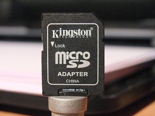

Makro a supermakro jsou zde velmi dobře řešené a při tomto způsobu fotografování je výklopný displej k nezaplacení. To supermakro od 1 cm je samozřejmě silně teoretická věc, protože z takové blízkosti si objekt zastíníte, pokud nesvítíte absolutně zboku se všemi důsledky. Nicméně už při nastavení ohniska ekv. 50 mm dojdeme k použitelnému výsledku, navíc, toto je snímáno při 5000 ISO.

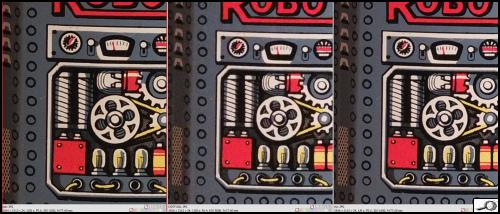

Vysoké ISO a šum je tu velmi dobře pořešeno. Troufnu si tvrdit, že je to blízko úrovně APS-C zrcadlovek. Od 1000 ISO nahoru samozřejmě šum nastupuje, ale není to nic dramatického. Do 3200 ISO přístroj zvládá snímání v plném rozlišení – a tak lze nastavit i automat.

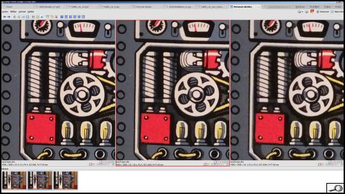

Vyšší hodnoty ISO vyžadují menší rozlišení, přístroj se o to postará sám. Na ukázce jsou tři varianty. Vlevo je výsledek sejmutí a splynutí série fotek (nastavuje se to v režimu ADV, tedy „advanced“), uprostřed běžné nastavení a vpravo EXR režim – vysoké ISO a nízký šum. Tento režim je zřetelně nejlepší v této ukázce, ale hopla, je to 1600 ISO, kdežto konkurenti jsou 5000 ISO. Opravdu si myslím, že EXR je výborný v tom nominálním nastavení, kdy inteligentně volí nastavení podle situace.
