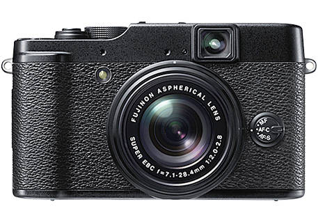

Jde o kompakt v designovém stylu retro, hodně připomíná klasické leiky blahé paměti. Je postaven kolem čipu EXR CMOS čipu s rozlišením 12 mega, , se stabilizací, fotky dělá rovných 4000 x 3000 pixelů. Velikost čipu jsou 2/3 palce, tedy 8.8 x 6.6 mm, na kompakt velký rozměr. Citlivost je 100 až 3200, v rozšířeném módu až 12800. Objektiv Fujinon má střídmý rozsah 1:4, odpovídající 28 až 112 mm, se světelností 2.0 až 2.8, tedy je to vysoce světelný objektiv. Lze ho ovládat ručně, což je málo kdy vídané řešení a nepamatuju, že by se používalo na vysloveném kompaktu. Prstenec na manuální zoomování zároveň slouží k vypínání a zapínání přístroje. Kompenzace expozice má samostatný kruhový volič, podobně jako X100.
Zvláštní tlačítko je zde i na přepínání do RAW režimu. Fn tlačítko je programovatelné a navíc lze uložit dvě sady uživatelského nastavení. Objektiv se skládá z 11 členů v 9 skupinách, přičemž 3 členy (6 stran) jsou asférické a 2 ze speciálního skla s nízkým rozptylem. V režimu makro přístroj snímá až z 1 cm vzdálenosti. Optická stabilizace pohybuje grupou pěti čoček, i to je neobvyklé řešení. Čočky jsou opatřeny Super EBC antireflexními vrstvami, jež firma doposud používala jen na profi televizních kamerách a velkoformátových přístrojích.

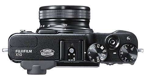

Na horní stěně je výrazný kotouč na kompenzaci expozice, kousek od něho Fn programovatelné tlačítko a kruhový volič. Na něm nalezneme obvyklé volby PASM, tedy programovatelnou automatiku, prioritu clony nebo času a plný manuál, pak je to EXR režim s volbou scén, automatický režim, plynulé panorama a speciální SP režim pro focení textů. Zbývá video a dvě pozice pro uživatelské nastavení. Na horní stěně jsou ještě aktivní sáňky pro externí blesk.

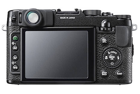

Zadní stěna – zde vévodí displej, je pevný, to je snad jediné, co tomuto přístroji vyčítám, jakkoli uznávám, že ne každý výklopný displej používá a vyžaduje. Vlevo od něho shora je uvolnění vestavěného blesku, dále pak tlačítko pro prohlížení obrázků, volba režimu měření expozice (celoplošné zónové, s prioritou středové oblasti a bodové) a AF zaostřovací bod.
Vpravo nahoře je klasicky řešený roller, tedy ovládací kolečko, pak je AEL-AFL tlačítko, které je v menu volitelné, zdali má aretovat jak expozici tak zaostření, nebo jedno či druhé. Pod tím je čtyřcestný volič, přičemž také funguje jako roller.- Ve směru nahoru se zde nastavuje režim snímání (jednotlivé snímky a pak různé varianty série. Jednak lze nastavit rychlost série až 10 snímků /sec, dále „nejlepší snímek“. To je zajímavost (byť ne ojedinělá) tohoto přístroje. Lze nastavit počet uložených snímků před dotisknutí spouště a počet následných obrázků, jakož i délku této série (8 nebo 16 snímků). To umožní vystihnout přesně ten okamžik, jaký potřebujeme. Nastavení není jednoduché, naštěstí návod (z jedné strany česky, z druhé slovensky, i to je velmi dobré řešení) je názorný a srozumitelný. Zpátky k nastavování - pak následují různé bracketingy, expoziční, citlivosti nebo saturace. Vlevo na čtyřcestném voliči nastavujeme makro (až do 1 cm), dole samospoušť a vpravo blesk – pokud je aktivován a pokud nemáme nastavené sériové focení.
Dole pak jsou dvě tlačítka, to vpravo je pro aktivaci RAW snímání a vpravo volba displeje. Příjemný je uživatelský: ten si můžeme v menu konfigurovat, takže můžeme zapnout / vypnout např. Vodováhu nebo histogram. Velmi užitečné – zvláště na vodováha.

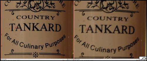

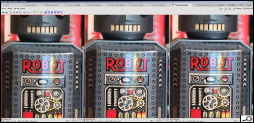

No, upřímně, EXR vysoké ISO a nízký šum je v podstatě srovnatelné s normálním režimem. Nicméně i 3200 v plném rozlišení 12 mega přístroj zvládá výtečně – na ukázce vlevo 3200 ISO, následuje 1600 a vpravo je 800 ISO.
Když uvážíte, že se pohybujeme na světelnosti F 2.0 – 2.8, dá se s tím velmi dobře vyžít. EXR tedy pokládám z velmi zajímavý automatický režim se základní funkcí zjednodušit život. Ono totiž jakmile se začneme rýt v režimech EXR a dynamického rozsahu, může se stát, že zakufrujeme a nezbude než v setupu systém resetovat a nastavovat vše znovu.
