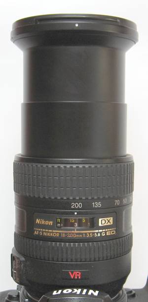

Na ukázce je objektiv v obou krajních polohách. Pokud je v nastavení na 18 mm, je poměrně malý a rozměry se příliš neliší od objektivů typu 18 až "něco", na něž jsme byli zvyklí jako na základní objektivy. To je ostatně jedna z velkých výhod DX (a jim konstrukčně příbuzných) objektivů vyhrazených pro DSLR s "půleným" formátem.
