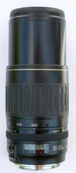

Objektiv v obou krajních polohách. Kroužek pro zoomování je příjemně měkký, dobře se ovládá. tupnice vzdáleností je spíše orientační, v praxi ji asi moc používat nebudeme.

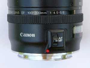

  Přepínání z autofokusu na ruční ostření.
