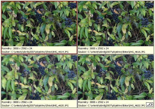

Průběh ostrosti: mezi plnou světelností F3.5 a clonou F5.6 je velký skok, ostatní rozdíly nejsou tam markantní. Nejlepší kresba je při F8.

Dvojice nahoře - výřezy 1:1 ze snímků pořízených tímto Tamronem, vlevo F3.5, vpravo F8. Spodní dvojice ukazuje stejné clony, ale snímky byly pořízeny Tamronem 18-200, tedy starším modelem. Vzestup kvality nového modelu je dobře patrný.
