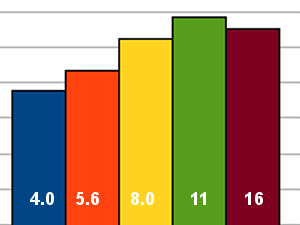

Nárůst kresby při ohnisku f=70 mm.

Při nastavení na 70 mm je patrný ostrý nárůst kresby od clony F5.6, na plné světelnosti je kresba slabší. Na ohnisku f=300 mm je kresba spíše měkčí, odstup vyšších clon od plné světelnosti je méně výrazný. K jeho hlavním půvabům patří autofokus (lze přepínat na manuální ostření, avšak, jak uvedeno výše, nelze doostřovat při režimu AF, nemá tedy FTM - Full Time Manual) a samozřejmě i výkonný stabilizátor, který ustál při ohnisku 300 mm (ekv. 480mm) i expozice v řádu 1/30 sec, což je dokonce o 4 stupně delší čas, než jaký by si ohnisko téměř půl metru (ekv.) zasloužilo. Rozsah tohoto objektivu je vhodný pro některé druhy sportovní fotografie, kdy nepotřebujeme extrémně dlouhé ohnisko a také není třeba jít moc blízko. Přirozeně že objektiv je určen i k jiným druhům fotografie, od portrétní přes živou fotografii až po krajinářskou. Následující ukázka zachycuje rozdíly v kresbě při ohnisku f=70 mm. Na proklik je větší obrázek 1:1.
