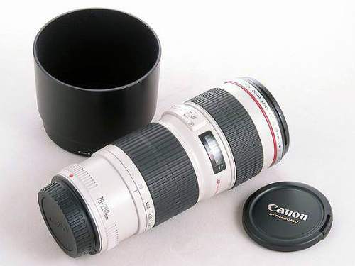

Vyrábí se v provedení se stabilizací, pak má v názvu ještě zkratku IS, já měl krátce k disposici ten bez stabilizace. Písmeno L je známka profesionální třídy, tedy maximální kvality jak co se týká optických vlastností, tak pokud jde o mechanickou solidnost. Zájemce, kteří si potrpí i na vnějškové znaky, jistě potěší šedivá barva, i ta patří k "profi looku".
Přestože je to tak důkladné sklo, váží poměrně málo, jen 705 g. Jeho o stupeň světelnější bratříček Canon EF 70-200mm f/2.8 L USM je podstatně větší a těžší. Skromná je i jeho délka 172 mm při šířce 76 mm. Průměr filtru je 67 mm, což není zcela běžná míra filtru. Obsahuje 20 optických členů v 15 skupinách, světelnost má F4, největší clonu F32. Ostří od 140 cm. Jeho cena je kolem 20 tisíc Kč (únor 2008). I tyhle v podstatě skromné míry patří k dobrým vlastnostem objektivu - kdo by se chtěl tahat se zbytečně velkou zátěží! K přístroji lze přikoupit stativový prstenec, avšak objektiv není zas tak moc těžký, aby to bylo nutné.
Objektiv má vnitřní ostření, což je u "elkové" řady samozřejmostí a též je samozřejmé, že při ostření se přední část neotáčí, takže polarizační filtr nedělá žádné problémy. Změnu ohniska provádíme širokým prstencem blíže k tělu přístroje, také zoomování se projevuje přesunem čoček uvnitř těla objektivu, ostříme druhým prstencem vzdálenějším od těla. Hodnotu vzdálenosti lze odečítat na stupnici schované pod průhledným krytem. Ostření je velmi rychlé tiché a přesné, stará se o ně prstencový USM motor. Ten umožňuje ruční doostřování FTM (Full Time Manual). To je u delších skel velmi důležitá vlastnost, protože při malé hloubce ostrosti hodně záleží na přesném položení roviny zaostření a ne vždy je snadné na žádané místo posadit zaostřovací bod.

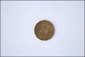

Maximální přiblížení, jehož je objektiv schopen.
