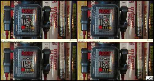

Kresby jsem se nejdřív bál, protože malé CMOS snímače v kompaktech – i ty se zpětným osvitem – mívají v poslední době mizerné výsledky. Zde jsou výsledky do 800 ISO velmi rozumné. Však taky režim automatického ISO nabízí maximum právě hodnotu 800. Výš je to ovšem spíš nouzovka, ale zázraky se nedají čekat od dvanáctimegového čipu velikosti nehtu malíčku. Jediné, na co bych rád upozornil, je sklon k přepalům – je dobře si nastavit kompenzaci, no, -2/3 neudělá zle. Na ukázce šumu jsou hodnoty 400 a 800 nahoře, 1600 a 3200 ISO dole.
