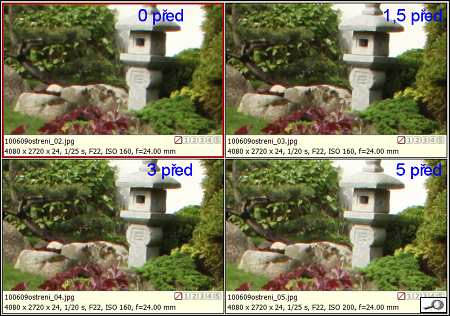

Teď ale začneme čarovat. Přepnu na ruční ostření a zaostřím podle stupnice na 1,5. Přenesu tedy rovinu ostření dopředu. S clonou nedělám nic, nechám ji na F22:
Teď si porovnám partie zezadu (lampa) a předek (socha):

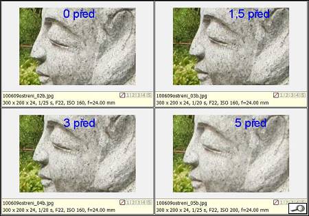

Vidím, že vzdálená partie je po zaostření na 1,5 m ostřejší, než když jsem ostřil rovnou na sochu, tedy na 1 m. Partie vpředu, tedy socha, je stejně ostrá jako na první ukázce, třebaže už na ní neleží rovina zaostření. Proč? Protože ji zasáhl bližší okraj hloubky ostrosti. Stalo se prostě to, že jsem celou hloubku ostrosti posunul dozadu a prospěch z toho má vzdálenější partie a bližší nebyla poškozena. Nicméně, experimentujme dál. Necháme clonu F22 a zaostříme na 3 m. Výsledek je zde:
Moc na něm nevidíme, proto si zase otevřeme dvojičku předek - zadek:
Je zřejmé, že vzdálenější partii se moc nepomohlo, ale zato se ublížilo bližší partii, tedy soše, je méně ostrá než na předchozí ukázce. Vysvětlení prosté: ta bližší hranice hloubky ostrosti leží na polovině vzdálenosti mezi rovinou zaostření a fotoaparátem. Dokud jsme ostřili na 1,5 m, polovina vzdálenosti je 0,75 m a tam jsme se s naší sochou vzdálenou metr od foťáku bohatě vešli. Jenže polovina vzdálenosti 3 m až nula je 1,5 m a to už jsme s hranicí moc daleko od sochy. Že to tak je, o tom se přesvědčíme, když zaostříme na 5 m. Vzdálené partii moc nepomůžeme - a soše hodně ublížíme:
Shrnutí:
Poučení z experimentu je snad zřejmé. Pro maximální námi technicky dosažitelné proostření je třeba nastavit vysokou clonu, ta zaručí maximální dosažitelnou hloubku ostrosti. Pokud nám leží nejbližší objekt na rovině zaostření (tedy: pokud ostříme přímo na něj), přijdeme o pásmo ostrosti mezi objektem a námi a škodný je na tom zadek. Proto je dobře ručně zaostřit dále než je nejbližší objekt. Na jak "dále"? Maximálně na dvojnásobek vzdálenosti mezi námi a nejbližším objektem. Když je od nás metr, tak na dva metry. Když je dva metry, tak na čtyři. A ve volných chvílích můžeme machrovat s pojmem "hyperfokální vzdálenost".
Na závěr jsem připravil ještě dvě srovnávací tabulky - jsou na nich vedle sebe vyskládané "zadky" a "předky". Na nich jsou rozdíly v ostrosti velmi dobře vidět:
