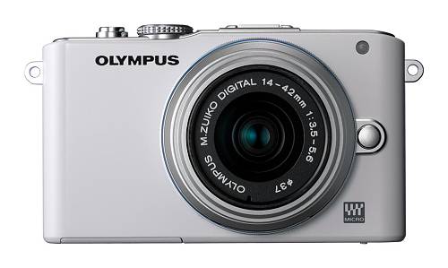

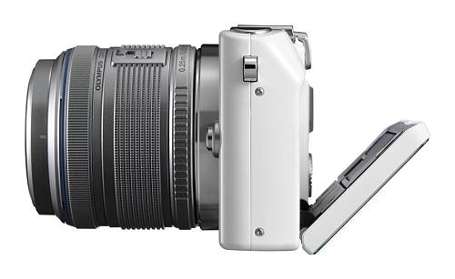

Obecně vzato, tyto „mirrorless“ přístroje si oblíbili lidé, kteří mají zrcadlovku, zvykli si na kvalitu jejího obrazu, ale nechtějí se s ní tahat. Tohle byla od začátku cílová skupina pro formát 4/3, nejdřív to byly pravé zrcadlovky, ty na trhu více méně shořely, ale ujaly se ve verzi micro. Objektivy jsou malé a navíc prodlužovací faktor je 2x. Takže zkoumaní E-PL3 má skoro stejné rozměry, jako špičkový kompakt Olympusu XZ1, který jsem zde upřímně velebil zde.E-PL3 měří 110 x 64 x 37 mm a váží 313 g, kdežto XZ1 měří 111 x 65 x 42 mm a váží 275 g. Model E-PL3 má oproti E-P3 výklopný displej, což je vítaná změna, avšak nemá vestavěný blesk – v dodávce je externí pidiblesk, který je nutno nasadit.
Čip je čtyřtřetinový, tedy 17.3 x 13 mm CMOS, stabilizovaný, ošetřovaný dvoujádrovým procesorem Truepic. Výstup je 12,3 megapixeků (4032 x 3024 pixelů), tedy poměr stran 4:3. Obrázky jsou JPEG a RAW. Citlivost je v rozmezí 100 až 12800 ISO, systém autofokusu je měření kontrastu, nicméně tento systém je zdokonalen tak, že výrobce uvádí, že jde „o jeden z nejrychlejších“ systémů toho druhu, což je narážka na novou generaci čtyřtřetinových Panasoniků. Vyklápěcí LCD je třípalcový a má 460 tisíc bodů, poměr stran má „videový“, tedy 16:9, nicméně při použití rodného poměru stran 4:3 to nedělá žádné potíže, naopak – zleva i zprava se objeví černý pruh a na něm jsou dobře vidět ikonky a údaje o nastavení.. Sériové focení má rychlost 5,5 fps. Video je ve formátu AVCHD se stereozvukem, v HD režimu až 1920 x 1080 bodů. Zapisuje na karty SD/SDHC/SDXC , akumulátor je Lithium-Ion BLS-5, shodný s modelem P3.

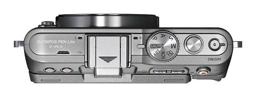

Přístroj se zapíná tlačítkem zcela vpravo nahoře vedle spouště; když je zapnutý, svítí modrá ledka. Vedle je spoušť a následuje kruhový volič režimů. Nabízí „kreativní“ PASMN, tedy programovatelnou automatiku, prioritu clony nebo času, plný manuál M. Dále je tu plný automat, „art“ filtry, scénické režimy a video.

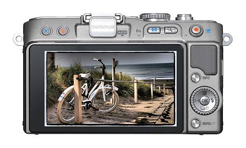

Video se dá spouštět i tlačítkem na zadní stěně vpravo, pod hranou. Zde, tedy nad displejem, je tlačítek včetně zmíněné videospouště celkem pět. Zleva je to prohlížení a mazání, v pravé části funkční Fn tlačítko a lupa. Spoušť videa se dá přenastavit v menu tak, že spustí uživatelské nastavení. Pikantní je, že v návodu na přiloženém CD se uživatelské nastavení nedá najít v rejstříku, neboť údaje v rejstříku jsou napůl anglicky a neodpovídají tomu, co najdete v českém menu. Poté co povoláte detektiva Babočku zjistíte, že se „myset“ nastavuje v záložce 1 fotografického menu pod položkou moje nastavení. Že vám z toho jde hlava kolem? To jste ale neviděli to menu.
Nastavit se dá i Fn tlačítko, to se dělá v položce Uživatelské menu, které ale nejdřív musíte dostat z menu nastavení do hlavního menu. Pak tam najdete položku Tlač/Ovladač. V rejstříku to není a když se dostanete na str. 1085 návodu, opět volejte osvědčeného detektiva Babočku, jelikož je to tam všechno anglicky a v menu je to jinak. Jsou tam i hezké momenty, jako například že Fn tlačítku můžete přiřadit funkci jedna velká rybička nebo tři malé rybičky a na str. 82 návodu je to namalované, aniž bylo vysvětleno, co to je a musíte se probojovat až na str. 89, kde je napsáno, že je to pro podvodní fotografování s pouzdrem. Užitečné je nastavit Fn tlačítko na „home“, čímž se nastavuje umístění zaostřovacího bodu a přepínání na celoplošné ostření. Doporučuji pro studium tohoto menu věnovat několik zimních večerů, jelikož je tam spousta užitečných věcí. Užijete radost z objevování, asi jako při skládání čínské kostky. A taky se zasmějete, když zjistíte, že po straně tohoto vypečeného návodu je napsáno „informace“.
Zpět k foťáku. Vpravo od LCD je info tlačítko, které definuje, co má být vidět na displeji, pod ním je čtyřcestný volič s ovládacím kroužkem. V poloze nahoru se dá nastavit kompenzace expozice (v menu lze ovlivnit kompenzaci jaksi trvale),vlevo je posun zaostřovacího bodu (sem se to přestěhuje a nadefinovaným Fn tlačítkem přepíná) a pravá a spodní poloha je definovatelná, takže doporučuji nastavit ISO a WB, které jsou jinak zvenčí přímo nepřístupné. Dole je tlačítko pro menu.
Středovým tlačítkem OK se dostaneme do funkčního menu, které se otevře po pravé straně displeje. Proto je dobře, že má nudlózní poměr stran, protože menu se tam dobře vejde. Myslím, že je toho tam zbytečně moc a přepínání poměru stran (například) neděláme ob – snímek, aby bylo nutno to dávat do funkčního menu. Změnou firmwaru by bylo pěkné umožnit definici funkčního menu, takhle má dvě obrazovky a je toho tam fakt moc.
Čtyřcestný volič užijeme i při fotografování, protože se jím dá clonit a měnit doba osvitu. Je třeba si zvyknout, že kupříkladu při režimu A (priorita clony) je třeba cvaknout nahoru – a teď pozor: jak víme, cvaknutí nahoru aktivuje kompenzaci expozice, ale také v daném příkladu clonu. Poté posunem doleva / doprava ovládáme kompenzaci a nahoru / dolů clonu. Analogicky je to s prioritou času a při plném manuálu nahoru a dolů volíme čas a zleva doprava clonu. Kompenzace pochopitelně při plném manuálu nepřipadá v úvahu a stupnice funguje jako informace o expozici.

Jednu poznámku ale přece jenom mám. Bez elektronického hledáčku je dobře mít tento přístroj buď se setovým objektivem, nebo s pancake pevným ohniskem. S delším ohniskem je problém. Zvlášť na plném slunci není práce jednoduchá, třebaže výklopný displej je na aparátu tohoto typu velmi užitečná pomůcka a ve srovnání s E-P3 je to v mých očích veliké plus pro E-PL3.
