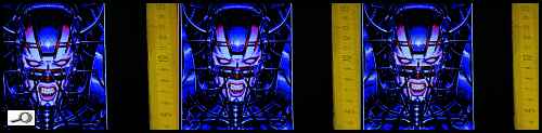

Protože jsem starý lakomec, udělal jsem si takové zařízení sám. Jako terč jsem použil Kulhánkovo Stroncium, protože je to dobrá kniha a tlustá kniha a za stupnici posloužil zednický metr.

A teď v praxi. Zkoušel jsem to na objektivu Tamron 70 – 300, který jsem tu nedávno testoval. Vlevo je nastavená hodnota -10, uprostřed je nula a vpravo +10. Záměrně jsem nastavil poměrně velké hodnoty. Hodnota -10 a nula jsou takřka totožné, +10 je mírně posunutý dopředu, ale desítka, která je v rovině fotografované plochy, je v pásmu ostrosti v každém případě.

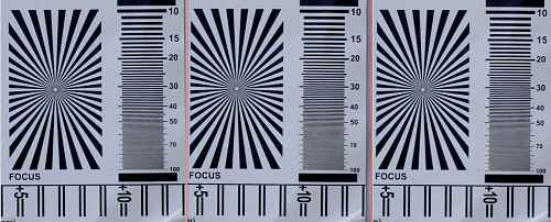

Abych měl jistotu, vyzkoušel jsem to ještě na jiném obrazci. Zase, vlevo je hodnota do mínusu, uprostřed nula, vpravo do plusu, zase hodnota 10, tedy poměrně velká. Rozdíly nepatrné, pokud vůbec nějaké.
Opatrně prohlásím, že si nemyslím, že je mikrokalibrace k ničemu, rozhodně je dobře mít nějaké to štelováníčko k disposici. Nicméně mám asi právo po provedených pokusech prohlásit, že necítím vášnivou potřebu nastavovat svůj přístroj na zmíněný Tamron, a ke stejnému výsledku, tedy k nulovému rozdílu, jsem došel s objektivem Canon 70-200/2.8.
