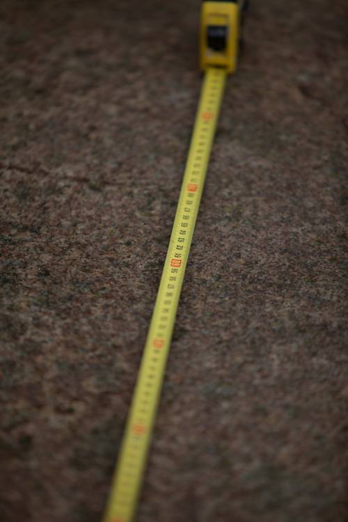

Když budeme fotit různými ohnisky ze stejné vzdálenosti, pak to vyjde úplně jinak. Tohle je fotka při použití ohniska 200 mm a clony F2.8:

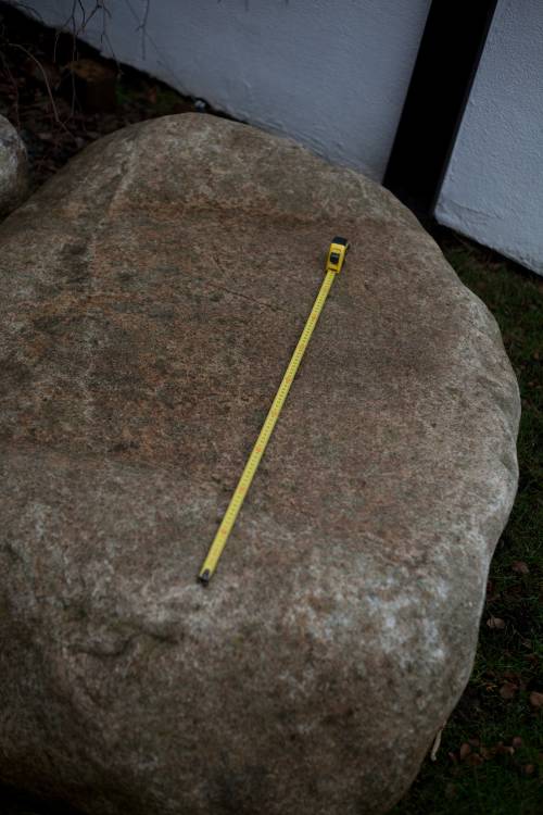

Zde je ohnisko 70 mm a clona F2.8:

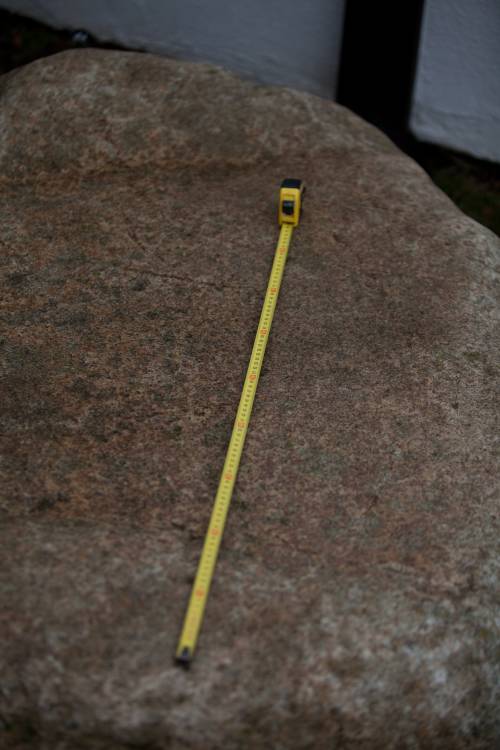

No a konečně zde je to brané 50 mm při cloně F2.8.
Rozdíl v hloubce ostrosti při stejné vzdálenosti je myslím do očí bijící. Ovšem, jsou to různé záběry. Když ale bych dělal různými ohnisky „stejný záběr“ podle návrhu Petra Luňáka, musel bych měnit vzdálenost od objektu a do hry by vstoupil zcela jiný faktor, faktor vzdálenosti se svou zákonitostí, že hloubka ostrosti je přímo úměrná vzdálenosti od objektu. Faktory jsou tři a nelze je rozdělovat, všechny hrají roli souběžně. Což samozřejmě má pro praxi velké důsledky a je dobré tyto zákonitosti pochopit a brát v úvahu.
