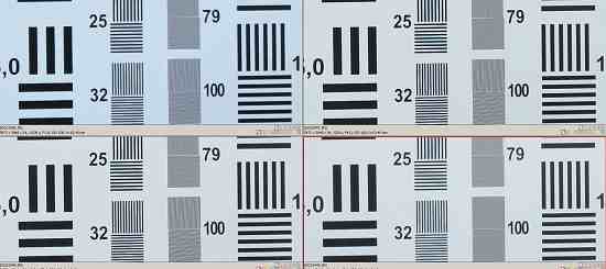

Není. Už při cloně F1.8, tedy při plné světelnosti, objektiv skvěle kreslí. Obvykle to nedělám, ale RX100 jsme zkoušel na čárové tabulce za standardních podmínek – je to tabulka Danes Picta, formát A4, mám ji na desce 100 x 75 cm, jednu mám v rohu, jednu mám uprostřed. Ukázka je ze středu. Jde tedy o silný výřez. Čárky označené jako 100 jsou nejtenčí a nejhustší – vykazují moiré, ale v praxi čárky fotit nebudete. Všechno je ale perfektně ostré, takže se plné světelnosti nemusíte bát. Abnormálně kvalitní je i snímání na vysoké ISO. Hodnoty 1600 se nemusíte bát vůbec. 3200 ba i 6400 jsou hluboko v zóně snesitelnosti - samozřejmě se všemi výhradami, které lze mít.
Přístroj má velmi slušný dynamický rozsah i v plně automatickém provozu. Aby bylo rozuměno, Sony má už tradičně dynamický rozsah dobře ošetřen a zde nechybí ani HDR. Navíc se dá fotit do RAW, neměl jsem ale konvertor, takž toto nemohu posoudit. Podstatné je, že i v prostomyslném režimu fotí ostře a spolehlivě. Barvy jsou možná moc saturované, ale to je věc osobního názoru a pak, tohle se opravdu velmi snadno nastaví – tím spíš, že na tomto přístroji lze nastavit prakticky cokoli. Také soudková vada při širokém záběru je zanedbatelná. Srovnání clon vidíte na této ukázce:
