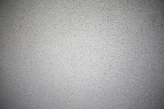

Má dva prstence, bližším k tělu se zoomuje, vzdálenějším se ostří – v okénku lze odečítat vzdálenost od 28 cm do nekonečna. Na levém boku je přepínač automatického a ručního ostření, jiné ovládací prvky zde nejsou, objektiv nemá stabilizaci (ještě aby jo...). Přechod zoomu z jedné krajnosti k druhé vyžaduje otočení o 80 stupňů, jde hladce, ale překvapivě hlučně. Samo ostření je velmi rychlé a prakticky bezhlučné. Vinětace je dosti patrná – na tomto zmenšeném obrázku pořízeném na 11 mm při plné světelnosti, nicméně to zmenšení z 24megového obrázku zvýší strmost. Na plném obrázku je podstatně méně zbadatelná.

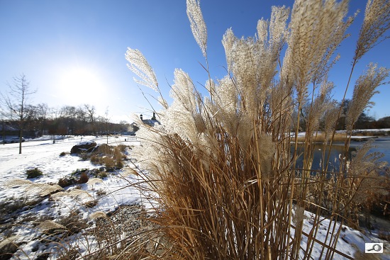

Právě tak udivující je rezistence proti dopadajícímu světlu – zde je ukázka slunce v záběru a nikde nenajdeme nejmenší reflex.

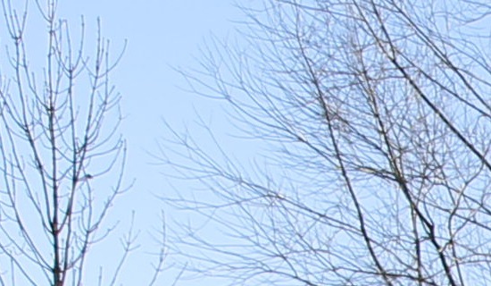

Ani s aberací si netřeba dělat vrásky – navíc všechny ukázky jsou z neupravovaného JPG obrázku.

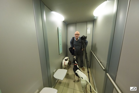

No a zde je ukázka, jak ta šíře vypadá v praxi. Jistě jste někdy jeli výtahem... takhle jsem se v něm vyfotil s oběma pejsky.
Ano, je to extrémně širokoúhlý objektiv. Je určen pro vysloveně speciální účely a uplatní se především v interiérech, jak si ukážeme na referenčních snímcích.

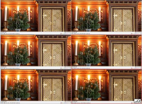

Každého bude zajímat kresba. Ta je zcela vyrovnaná od plné světelnosti až po F11, při F16 nepatrně vadne a při F22 je hodně měkká.

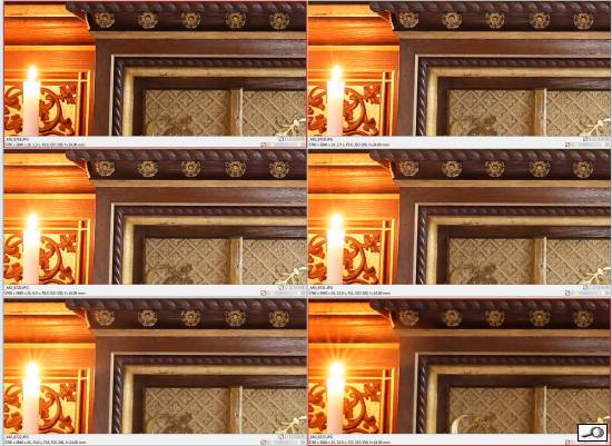

Stejný jev zpozorujeme při ohnisku 24 mm.
