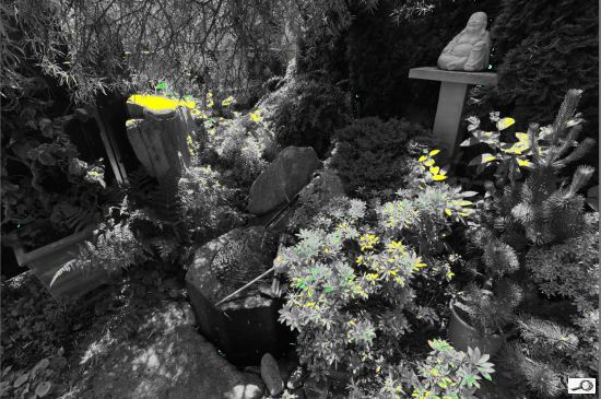

Právě tak skvělý je dynamický rozsah. Toto je náhled přepalů ukázky č. 3 uvedené dole, za plného poledního slunce:
