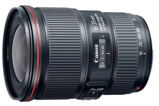

Šestnáct pětatříca na dva osm patří k výbavě profi uživatelů Canonu od roku 2001, respektive 2007 ve verzi římská dvě. Nyní tu máme tento rozsah ohnisek se světelností čtyři a s optickou stabilizací. Vrátili jsme se na průměr filtru 77 mm (vítané, kvůli ceně) a cena je podstatně nižší.
Zajímavá jsou i další srovnání. Objektiv je jen o 20 g lehčí a o 6 mm má menší průměr, avšak je o milimetřík delší než 16-35/2.8 II. Cenou 27500 (červenec 2014) je o stupeň níže než světelnější soupeř – ten stojí 38 tisíc se zpětnou slevou 5500, takže jsme na ceně o pět tisíc nižší (cashback se týká letní akce Megapixelu, jinde je objektiv dražší). Je tu ovšem objektiv 17-40/4 s cashbackem 2000 Kč a jsme na osmnácti tisících. To dodávám jen pro orientaci, kde si stojíme cenově. A kvalitativně? Inzerovaná přednost této 16-35 je optická stabilizace, kdežto dva další zmiňované objektivy ji nemají.
Pokud jde o další údaje, jde o objektiv se 16 členy ve 12 skupinách. Clona je devítilamelová, maximální clona je F22. Ostří od 28 cm od roviny čipu. Ostření je sonické s možností doostřování i při aktivním autofokusu. Objektiv je utěsněn proti prachu a vlhkosti, to je další jeho důležitá přednost. Nelze k němu připojit telekonvertory (jen bloud by to zkoušel) , ale s mezikroužkem EF25 II se dostaneme na skutečné makro 1:1, což je dobré vědět, mezikroužek stojí rozumné 3500 Kč.
Objektiv má dva kroužky, širší, vzdálenější od těla slouží k doostřování, bližší užší je k zoomování. Přezoomování jde přímeně ztuha, plynule, necelý čtvrtkruh. Na stupnici lze odečítat metry. Na levé straně má přepínání AF – MF a zapínání a vypínání stabilizace. Obsluha je snadná, jen mi ten zoomovací kroužek připadal moc tenký a ostřicí zbytečně široký - ovšem toto není věc designu, ale konstrukce a s tím se asi moc nenadělá. Ostří velmi rychle a tiše. Chová se, jak by se dalo čekat od řady Canon L.

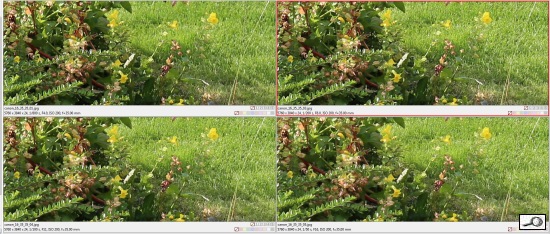

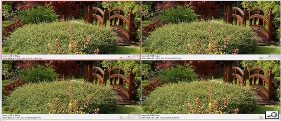

Kresba je vynikající. Je stabilní od plné světelnosti, obvyklé vadnutí nad clonou F11 není nijak katastrofální a to v plném rozsahu zoomu.
Nahoře srovnání kresby při ohnisku 16 mm, dole při 35 mm. Proti kresbě je těžké mít námitky, je srovnatelná s jinými špičkovými objektivy Canonu.

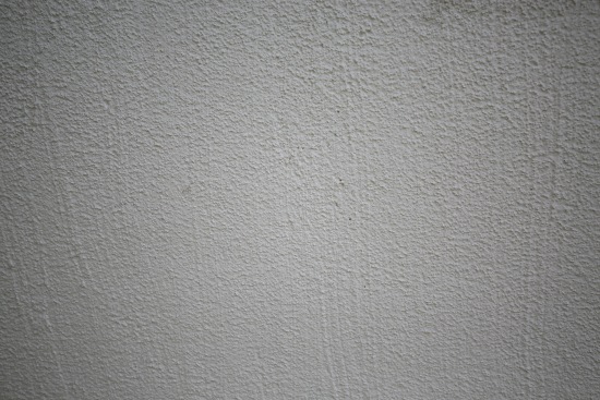

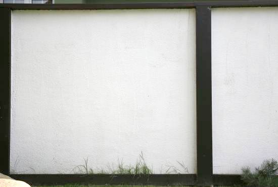

Slabší jsou dva další parametry. Soudková vada je patrná při 16 mm a změní se ve svůj opak, byť jen v malé míře, při 35 mm:
Nahoře 16 mm, dole 35 mm.
V praxi ale to není žádná katastrofa, podívejte se dole na referenční obrázek interiéru.

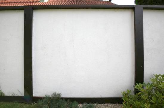

Patrná je i vinětace.
V praxi to nijak viditelné není. Je ovšem nutno vzít v úvahu, že jde o plný formát 24 x 36 mm a že tyto full frame objektivy jsou v tomto ohledu poněkud znevýhodněné: na kompaktech s čipem velikost nehtu malíčku tyto vady vidět nebývají.
