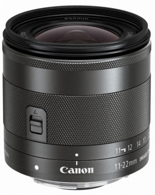

Objektiv má ekvivalent 1,6x, tedy cca 18 x 35 mm kinofilmového přístroje, na kratší straně má pěkný úhel 102 stupňů, na delší 63 stupně. Je to tedy hodně až středně širokoúhlý objektiv vybavený stabilizací (udává se až 3 stupně). Sestává z 12 členů v 9 skupinách, dvě čočky jsou asférické, clona má 7 lamel, krokový motor řízený hybridním čipem se stará o vnitřní ostření, při ostření se nic neotáčí. Autofokus lze kdykoli korigovat ruční ostřením, nicméně nepocítil jsem tu potřebu. Tělo je kovové, samozřejmě i bajonet. Není tu utěsnění proti dešti a prachu, ostří od 15 cm (od roviny čipu). Největší clona je F22-32. Při zoomování se mění délka, před použitím je třeba ho vysunout. Rozměry zasunutého jsou 61 mm š. a 58 mm d., průměr filtru je 55 mm. Po slevě teď stojí 9500 kč, sluneční clonu EW-60E si ale musíte dokoupit za střední cenu 400 Kč (grrr… vrčím).

Tyhle vyklapávací objektivy mi vždy jdou na nervy – protože sám ve výbavě žádný nemám a musím si zvykat, že to musí cvaknout, než začnu něco dělat. Pak si zvyknu... a co dál? Objektiv má dva prstence, široký pro zoomování a úzký na vzdáleném konci pro ruční ostření. To ale asi málo kdy použijeme, možná při videu, nicméně já se tu zabývám hlavně fotografováním. Zoomování jde hladce, tuhost je tak akorát. Ostření je tiché a rychlé.
Půvabný je rozměr. Čímž se dostáváme k výhodám bezzrcadlovek. Canon ke svým APS-C bezzrcadlovkám dodává výtečný a levný EF-S 10-22/3.5-4.5, ale co je to platné, ten váží 358 (220) a měří 84-90 (61-58) a filtr má průměr 77 mm (55), přičemž u Fučíka máte polarizační filtr 77 mm za 2300 Kč, kdežto 55 mm za 1300 Kč. Přitom elektronický hledáček M-50 je dokonalý a máte pocit bezproblémového zobrazení i bezprostřední odezvy.
Zoomuje se velmi snadno. Prstenec je vroubkovaný, dobře se drží. Stabilizace se aktivuje přes menu, není zde přepínač, nenajdeme tu ani stupnici vzdáleností. Obsluha je tedy stlačena na minimum. Fotil jsem v JPEG, přičemž Canon M-50 automaticky likviduje vady, tudíž jsem žádnou neblahou nezaznamenal. Ostření do 15 cm nám umožňuje docela pěkné detailní obrázky (viz dole ukázku č. 10).

Canon EF-M 11-22/4.0-5.6 IS STM je rychlý a tichý objektiv pro M-systém bezzrcadlovek Canon. Má velmi dobré podání kresby i barev i při plně otevřené cloně. Pro řadu M je to momentálně nejširší dosažitelný širokáč a myslím, že by majitel emkového fotoaparátu o něm měl uvažovat. Ukázky:
