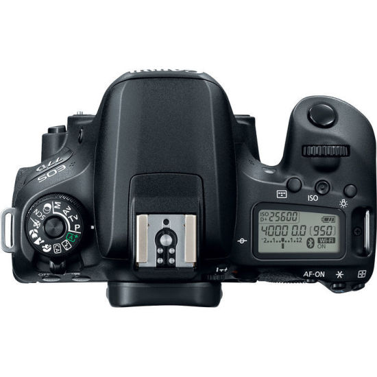

Začneme shora zleva, tam je kruhový volič s režimy PASM (program, priorita clony a času a plně ruční nastavení expozice), dále pak automat, čímž se dostáváme do sféry amatérské ve smyslu nikoli expertní. Je zde řada možností, jak ovlivnit výsledek, aniž bychom se starali o to, jak se to stane, že je… dejme tomu rozostřené pozadí. Máme tu tedy volby automat s vypnutým bleskem, CA – kreativní automatický režim s předvolbami, ty se názorně ukáží na displeji, následují scénické režimy až po kreativní filtry. Nejsou tu pozice pro uživatelské nastavení – nepředpokládá se, že by majitel tohoto přístroje cítil potřebu něco takového využívat. Prostě to nastavíte, na displeji vám názorně ukáží, co to udělá – a fotíte.
Pod tímto kruhovým voličem je páčka vypínače. Ta má polohu vypnuto – foto a video. Snadno se stane, že přehmátnete a nastavíte místo fota video. Ono se moc nemůže stát, že byste si toho nevšimli, protože ve videu se sklopí zrcátko, v hledáčku máte tmu a obraz je na displeji. Pokazit nemžete nic, zdržet vás to může.
Na druhé straně od hledáčku je vpředu spoušť, poté roller a stavový displej doprovázený třemi tlačítky. To vlevo slouží k volbě ostření, tedy k volbě, zdali má jít o jeden AF bod, o sdružené body, o rozšířenou fónu nebo o automatické ostření z plné nabídky 45 AF bodů. Vedle je ISO a osvětlení stavového displeje.

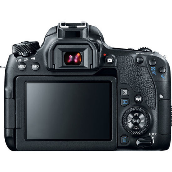

Na zadní stěně pod hranou vlevo od hledáčku jsou tlačítka pro menu a INFO. Slouží především k nastavení různého zobrazení fotky na displeji (s EXIF informacemi, přepaly, histogram atd.), vpravo od hledáčku je tlačítko pro živý náhled (focení „na displej“ se sklopeným zrcátkem), pod hranou je pak ono AF-ON tlačítko, hvězdička (definovatelné tlačítko) a pak zase tlačítko na výběr bodů. Chová se poněkud jinak než přední tlačítko, nicméně obě poslouží i k tomu, že si v hledáčku zobrazíme zaostřovací bod respektive zóny sdružených bodů a čtyřcestným voličem je můžeme v určitém rozsahu přesouvat.
Vpravo od displeje je Q tlačítko pro Rychlé menu, nastavení W-Fi, přehrávání a níže pak je čtyřcestný volič s rollerem. Jsou na něj nadefinovány funkce: nahoru je to vyvážení bílé, vpravo autofokus ve smyslu jednorázové zaostření – automatická volba (automatika zaostří jednorázově, ale když se objekt pohne, přeostří) a průběžné ostření. Dole jsou Picture styles – neutrální, živé barvy, černobílé atd., vlevo pak je volba snímání jednotlivé obrázky – rychlá série, pomalá série a samospoušť s různým nastavením. Pak už je jen koš a Lock – uzávěr proti nežádoucímu posunu.

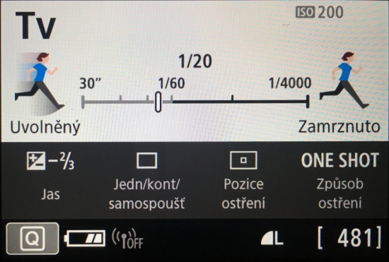

Čtvrtá položka je označena ikonkou panáka a foťáku. Zde se nastaví Obrazovka snímání a Zobrazení menu. Defaultně je to v poloze S pokyny:
Dá se toho zbavit přenastavením na Standardní, nicméně podobné pokyny se vyskytují v komunikaci s uživatelem na mnoha místech.

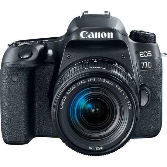

Obvykle je tento přístroj dodáván s objektivem 18-55 IS STM. V sadě s tímto základním objektivem vychází přístroj cenově na 26500, kdežto s objektivem 18-135 na 34500 Kč. Jednoznačně příznivější je ta první varianta, tu bych časem doplnil o skutečný širokáč třídy 10-20 mm a teleobjektiv 70-200 a byla by sada ucelená. Ten 18-135 má sice zdánlivě příjemné rozpětí, ale je vykoupené měkčí kresbou. V tom je ta ošidnost: kouzlo zrcadlovek je ve výměnné optice… a pak lidi jdou a koupí si širokorozsahový zoom, aby nemuseli vyměňovat objektivy. Moc rozumné mi to nepřipadá.

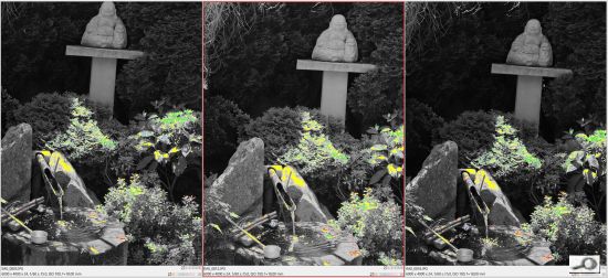

Bez ohledu na použitou optiku má tento přístroj velmi slušný dynamický rozsah, tedy schopnost kresby v jasech i stínech. Lze to navýšit ještě nastavením optimalizace jasu anebo zvýraznění tónu, jak na to upozorňuji výše, ale v praxi to efekt velký nemá (řečeno kulantně – natvrdo, nemá to žádný praktický efekt). Staří praktici radí navýšit ISO na 400, že pak je dynamický rozsah ještě větší, nicméně zkušební snímky to neprokázaly. Na ukázce je srovnání standardní fotky, s maximem optimalizacxe jasu a s prioritoou jasu - žlutá zvýrazňuje přepaly, zelená jsou přepaly v zeleném kanálu. Rozdíly jsou minimální, pokud vůbec nějaké.

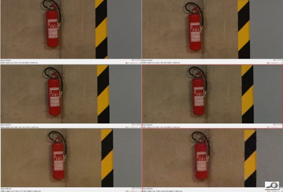

Zvládání šumu při vysokém ISO je standardní, tedy do 3200 je to v podstatě v pořádku. Ošidnost je v tom, že nelze nastavit ISO po obvyklých třetinách, z 3200 tedy skočíme na 6400 a to už je hodně. Ty ještě vyšší hodnoty jsou prakticky nepoužitelné, je tedy rozumné se držet maxima 3200 ISO.
