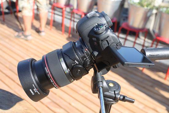

Shiftové objektivy jsou opravdu speciální. Všechny tři předvedené objektivy, 50/2.8, zmíněný 90/2.8 a 135/4.0 mají možnost posunout se nahoru, dolů, doleva a doprava, čili opticky se vyosit , a lze též je jakoby zlomit v pase, vyklonit nahoru nebo dolů. Loni jsem tu referoval o novém objektivu tohoto typu od Nikonu 19/4.0. Jsou to objektivy po všech stránkách výjimečné a náročné – před časem jem tu referoval o Canonu ST-E 24/3,5, který je výrobně sdílený s Nikonem. Obvykle se těchto objektivů používá při focení staveb – pak ovšem jde o širokoúhlé objektivy. Předvedené objektivy jsou neobvyklé tím, že mají střední a delší ohnisko. Nějaké narovnánání linií tu nepřipadá v úvahu, zajímavější je možnost manipulace s hloubkou ostrosti a toho se výhodně použije právě v režimu makro. Na snímku je objektiv 90/2.8 MACRO a shiftové zařízení tu dobře vidíte:

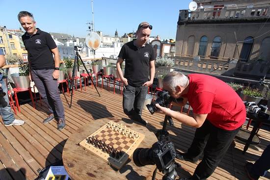

Na dalším snímku vidíte objektivy v akci – pracuje se s nimi obvykle na stativu a při prezentaci specialisté Canonu připravili jako ukázku šachovnici – a pomocí naklápění a vyosení bylo možno s proostřením této dřevěné scény dobře manipulovat. Všechny tři tyto shiftové objektivy mají shodnou výchozí cenu 67 tisíc Kč.
