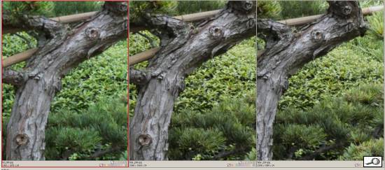

Jako majitele 5D MkIII mě samozřejmě zajímalo rozlišení, jaký má praktický důsledek. Při prvním prohlédnutí monitoru není rozdíl nijak zdrcující. Projeví se až při velkém zvětšení. Zde je výřez při 200%, přičemž vlevo je 5D Mk III, uprostřed 5DS a vpravo 5DS R.
Ten odstup je veliký, dvakrát větší počet pixelů se prostě musí projevit. Rozumí se, že jsem vše fotil ze stativu na live view objektivem 24-70/4.0 na clonu F8.0, tedy za ideálních podmínek. To tedy není překvapující zjištění, překvapením by byl opak.

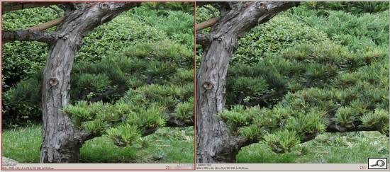

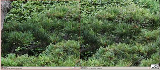

Jak je to ale s rozdílem mezi 5DS a 5DS R? Při 100% zvětšení to vypadá takto, vlevo je 5DS R a vpravo 5DS, tedy model bez upraveného low pass filtru:
Při 200% zvětšení se zdá, že je obrázek z erka přece jen lepší: víc detailů tam nevidím, ale je to jaksi zřetelnější. Podotýkám, že porovnávám neupravované obrázky, takové, jaké vypadly z fotoaparátu.

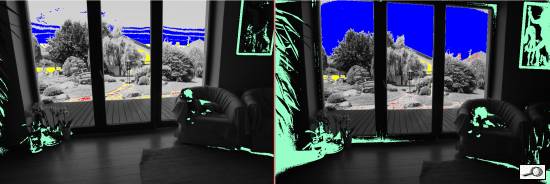

Zde je srovnání dynamického rozsahu. Vlevo klasická 5D Mk III, vpravo erko. Fotografováno v režimu preference clony. Oba přístroje vyhodnocovaly expozici jinak, Mark volil 1/125, Erko 1/160. Celkové přepaly (žlutá barva) jsou v podstatě stejné, ale Erko mělo podstatně větší přepal v modrém kanálu a - i vlivem kratšího času – jsou větší oblasti slitých stínů.

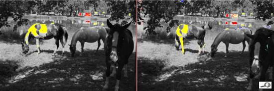

Nicméně na druhé srovnávací dvojici jsou výsledky vyrovnané, Mark je vlevo, Erko vpravo.
