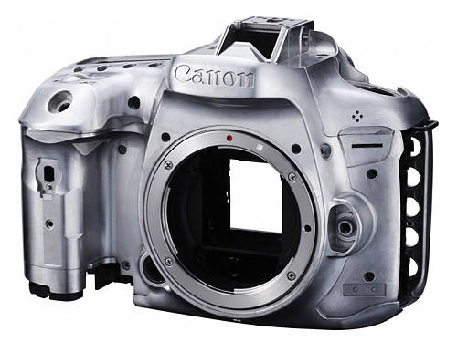

Už na první vzetí do ruky se jedná o solidní kousek. Kdo je zvyklý na řadu 5D/7D toho váha, úchop a ergonomie příliš nepřekvapí. Váha těla je 910g, rozměry šířka 148,6 × výška 112,4 × hloubka 78,2 mm. Korpus těla je ze slitiny hořčíku. Utěsnění je podle webu lensrental, který již rozborku těla provedl, výborné. Původní 7D je velmi odolné tělo vhodné i pro focení v náročných klimatických podmínkách a zdá se, že výrobce chce na tuto tradici navázat nejenom reklamní informací, že nový model je 4x lépe utěsněný, tedy na úrovni řady 1D.

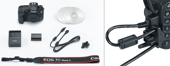

Balení je klasika, tj. tělo, popruh, 1x akumulátor, nabíječka, USB kabel, návody, software. Samotný port USB 3.0 micro/HDMI je přímo na hlavní desce elektroniky a výrobce se pravděpodobně bojí o jejich mechanickou odolnost, proto pro připojení USB a HDMI je přiložen adaptér, který konektory a kabeláž fixuje.

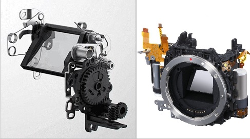

Musím se přiznat, že mám rád zvuk zrcátka, proto mě až trochu zamrzelo první spuštění rychlého snímání a první fotky vůbec. Je prostě tichý. Reálné měření hlukoměrem dopadlo tak že sériové focení při 10 fps vydává stejný hluk jako 5D Mark III při svých 5 fps. Obdobně dopadlo tiché sériové focení (3 vs 4fps). Když se ale vedle sebe postavíme s kolegou fotografem s D4 tak zatímco jeho je nepřeslechnutelný, můj se v tom rachotu ztratí. Řešení s vyvažováním, dobržďováním, změněným mechanismem motoru, je inspirováno modelem 1DX.

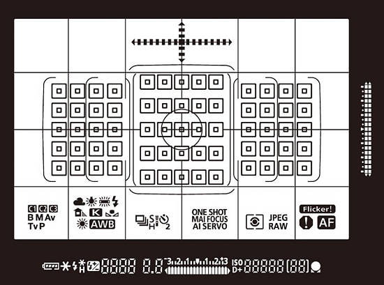

V hledáčku je nově možno zobrazit více informací, např. expozimetr, korekci a korekci blesku, horizont. Zobrazení rastru, horizontu, informací uvnitř obrazu lze nastavit podle svých preferencí. Zobrazení části informací přímo v obraze, spolu s klávesami nad stavovým displejem (případně možností na např. klávesu M-Fn přiřadit cyklicky tyto funkce) vám dovoluje nastavovat základní věci, aniž byste dali foťák od oka. LCD v hledáčku není dobře čitelné za tmy, zapnout tak můžete volbu podsvětlení vždy, nebo automaticky pokud program detekuje nízké okolní osvětlení. V obou případech se osvětlení zapíná pouze na krátkou chvilku po dosažení zaostření, aby byly znatelné především body zaostření.

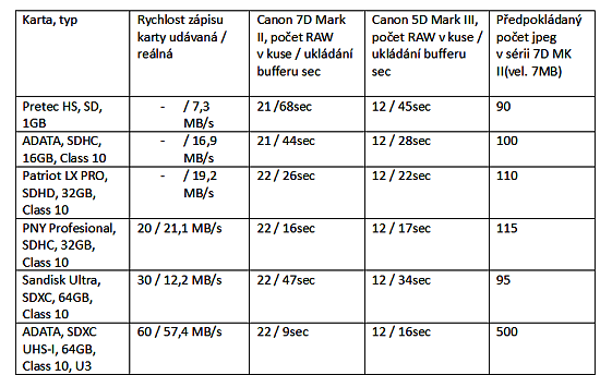

Slabostí těl od Canonu doteď byl vždy SD port. Canon 70D už podporuje i UHS režim karet, ale rok staré měření jsem bohužel ztratil. Takže jsem provedl malý test i zde. Pro srovnání je v tabulce i Canon 5D Mark III, testování zápisu probíhalo vždy s formátem RAW, jeho velikost se totiž nemění podle foceného obrazu a nechci si závěrku zničit jen při testování, jestli těch 500 fotek v kuse dá. Samozřejmě vždy plné rozlišení, režim času 1/4000, maximální rychlost sériového focení bez přeostřování, všech filtrů apod. aby to skutečně snímalo na maximální sekvenční rychlostí.
Velikost RAW u 5D MKIII je 29,8MB, u Canon 7D MKII je 26,3MB, 12 fotek 5D je 349MB, 22 fotek 7D je 592MB. Z měření se dají vyčíst tři věci, Sandisk Ultra je šmejd, 5D MK III končí s rychlostí na SD slotu na 30MB/s a víc nedá, 7D MK II je schopen zapisovat na SD min. 60MB/s – rychlejší kartu jsem neměl. A možná ještě jeden poznatek, pokud chcete fotit série do RAW, Compact Flash 1000x bude lepší volbou. Samotný buffer Canon 7D MKII pobere cca 50-110 jpeg(kvality L) fotek podle jejich velikosti, která se obvykle pohybuje mezi 5-10MB/fotka. I s tou nejpomalejší kartou se mi podařilo vyfotit 70 jpg(L) fotek do zaplnění bufferu. S nejrychlejší kartou to odmítám zkoušet, to tělo je moje a podle výpočtu rychlosti ukládání RAW by na SDXC kartu s rychlostí ukládání 60MB/s uložil cca 500 fotek, bez zadrhnutí.
V 7D Mark II se tak konečně srovnává SD slot trochu s CF, má už smysl investovat do rychlejší SDXC UHS karty a pokud budete zapisovat jen JPG, bude vám rychlejší SD stačit zcela. Také konečně zdá se, že přestal SD slot brzdit celý systém, pokud ukládáte na obě karty RAW na CF a JPG na SD. To nemohu prokázat testem, protože CF mám nejrychlejší se zápisem 50MB/s a při ukládání RAW-CF JPGL-SD jsem se dostal na 18 snímků v sérii.
