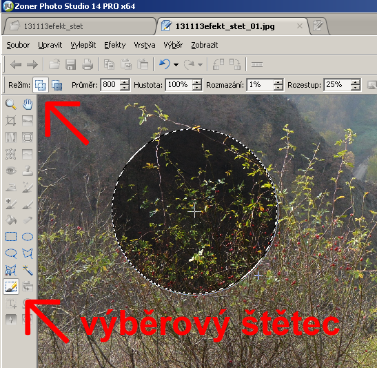

Jakmile ale použiji výběrový štětec, při stisknutí levého tlačítka myši úprava zmizí – a projeví se jen v oblasti zasažené výběrovým štětcem. Ale pozor – musíme být v režimu přidat k výběru (horní šipka). Zde nastavujeme průměr, hustotu a rozmazání, rozestupu si nevšímejme. Parametry lze libovolně měnit i během práce. Výsledek lze korigovat – lze pak ubírat z výběru, měnit hustotu, měnit rozmazání. To dává nástroji absolutní pružnost.
