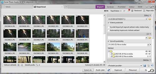

Import
Zoner tomuto oddílu věnuje velkou péči a vychází vstříc lidem, kteří mají problémy s adresářovou strukturou. Ne nadarmo zoneří reklamní slogan tvrdí, že import pak dokáže malé dítě. Import lze nastavit tak, že po vsunutí karty do mechaniky se automaticky spustí. Oddíl vytváří strukturu sám a co oceňuji, lze tam nastavit (ve výchozím nastavení to není), aby názvy přepsal jen na malá písmena – mnoho počítačodnů jsem prozuřil, když jsem přejmenovával obrázky typu fotka.JPG na fotka.jpg, protože internet jede v větší části na serverech, které rozeznávají velké a malé litery. Maličkost, ale potěší. EXIF tu lze při importu doplnit o další údaje, zejména o jméno autora.

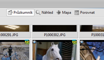

Jde o zásadně důležitý oddíl. Odtud vedou cesty k editačním i publikačním činnostem a oproti minulým verzím zde zůstalo v podstatě vše při starém. Je tu ale drobný zajímavý detail. Na liště nahoře nalezneme čtyři tlačítka: průzkumník, náhled, mapa a porovnat. Časem si můžete s kamarády zanadávat nad tím, jaký hokej dělá Zoner v pojmech Správce a Průzkumník. Až se vypovídáte, smíříte se s tím, že průzkumník je podmnožina Správce. Když volíte ve Správci Průzkumník, chová se to jako se dřív choval Správce, když jste nevolili nic, tudíž jako Průzkumník, dokud se to jmenovalo Průzkumník. Na ukázce se Průzkumník ve Správci Průzkumník:

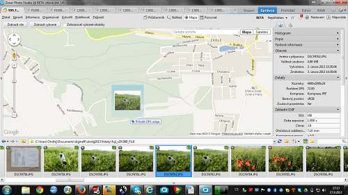

Jakmile volíte Náhled, obraz se změní. Malé náhledy obrázků jsou dole a v pracovním prostoru se objeví velký náhled vámi zvoleného snímku. Ten samozřejmě můžete zvětšovat či zmenšovat. Kliknutím na mapu se vám objeví pochopitelně mapa a to je velká chychytávka ZPS 16.
Na mapě si najdete místo, kde jste tu kterou fotku pořídili a přetažením na dané místo přiřadíte fotce zeměpisné souřadnice. Pozor, fotka musí mít kompletní EXIF, jinak to nefunguje. No a později, když otevřete složku s takto upravenými fotkami, na mapě uvidíte ona příslušná místa. Velmi říjemné a šikovné.

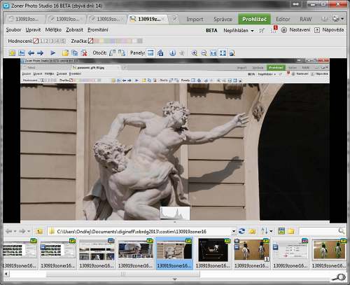

Prohlížeč má teď všechny funkce nastěhované nahoru. V základním nastavení není ikonka pro přepaly a histogram, doporučuji doplnit, dělá se to volbou Zobrazit – Panely nástrojů – Vlastní a pak příkazem Přidat si můžete nahoru nastěhovat cokoli z nabídky. Tlačítkem Panely zapínáme a vypínáme pásku s náhledy na spodním okraji. Je to velmi pohodlné, vše je dobře při ruce.

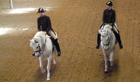

Mám tuto fotku výrazně netypického poměru stran, je to prostě nudle. Přeji si, abych ji měl v poměru 4:3 a mohl ji tudíž vytisknout na A4. Kdybych změnil rozměr tradičním způsobem, levý i pravý jezdec i s koňmi by byli hubeňouři.

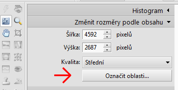

Volím tedy novinku. Ještě dřív než začnu laborovat s rozměry, musím zvolit ty části obrazu, které mají zůstat. To se dělá právě klepnutím na tlačítko Označit oblasti.

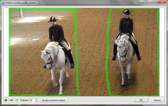

Volba nad ním, to je pak volba metody převzorkování, od nejkvalitnějšího a tudíž procesně nejnáročnějšího a nejpomalejšího po nejnižší kvalitu. Poklepneme na Označit oblasti a otevře se nám "okno v okně":
Oblasti obtáhneme asi tak jak je na obrázku nahoře a klepneme na tlačítko OK. Poté začneme měnit hodnoty rozměrů. Chci poměr stran 4:3, proto nastavím šíři na 4000 a výšku na 3000 bodů. To byl můj první pokus, nadšený jsem z něho nebyl, je vidět, že si ZPS dělal s fotkou co chtěl.
Proces jsem tedy zopakoval a do výběru dal celé oblasti:
Výsledek byl pak mnohem uspokojivější. Jistě si všimnete hranice uprostřed obrázku, je to dáno tím, že převzorkování neprobíhá tak plynule, jako když ZPS například spojuje dílčí obrázky při panoramatu.

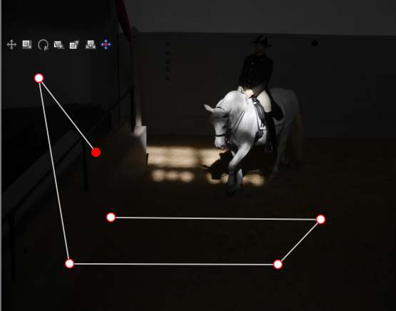

Třebaže je to maličkost, přece jen mi udělal jeden nástroj který přibyl, respektive spíš byl vylepšen – lze kreslit nejen jednu čáru, jak to bylo ve verzi ZPS15, ale je možné kreslit i složitější útvary:
Ty je možné vyplňovat a měnit jim průhlednost a doplňovat vrženými stíny atd., zkrátka prostor pro lidovou tvořivost. Já to vítám, budu s tím dělat všelijaké grafíky a je to vítaný doplněk k nástroji Symboly.
