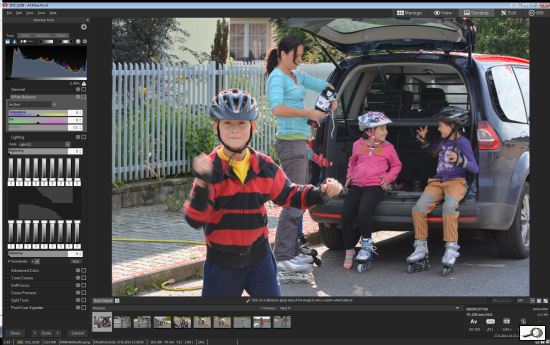

Hlavní síla tohoto programu je v oddílu Develop, určenému k celoplošné úpravě obrazu, jak JPEG, tak i RAW. Obdivuhodná je jednoduchost a rychlost práce. Načítání snímků je doslova bleskové. Editor, nebo dejme tomu konvertor, pokud budeme posuzovat konverzi z RAW, má pět oddílů (plus šestý pro výstup ve specifickém barevném prostoru). General je první oddíl. Zde ovlivňujeme tónové hodnoty kompenzací expozice. Highlight enhancement je odstraňování přepalů – velmi účinné, přinejmenším na úrovni Camera Raw od Adobe. Fill light je projasňování stínů – to už je poněkud problematické, protože projasnění se více méně lineárně aplikuje na všechny tónové hodnoty. Contrast a Vibrance jsou obvyklé parametry pro míru kontrastu a sytosti. White balance je obvyklá úprava vyrovnání bílé, v tom se program neliší od svých soupeřů.
Lighting je však cosi, co ve mně vyvolalo nadšení. Zde zesvětlujete to co je na obraze tmavé – a můžete ztmavit to co je světlé. Navíc, tónové hodnoty (lze nastavit dělení od 2 do 9) lze uzpůsobovat nezávisle na sobě, je to jakýsi „tónový ekvalizér“. Umožňuje to mnohem rozmanitější úpravu, než se běžně dělá v křivkách . Zde je "ekvalizér" ještě vynulovaný, vidíte ho v levém sloupci:
Jak to funguje? Na webu ACDSee se v souvislosti s touto funkcí hovoří o HDR. Dá se tedy soudit, že program generuje obrazy s různou tonalitou a prolíná je do sebe. Efektnější je ztmavování, pro prosvětlování se mi lépe osvědčil klasický fill light, známý i z jiných aplikací. Úžasná je jednoduchost – taháte za táhla a v reálném čase vidíte výsledek, přičemž klepnutím na tlačítko Show original si můžete kdykoli zkontrolovat, kam jste ve svém úsilí dospěli. Podivuhodně zachází z oblohou, která samozřejmě vždy spadá do světlejší části obrazu a proto je v dosahu nástroje Darkening, tedy ztmavování. Je tu ovšem jeden háček, nebo, chcete-li, omezení. Jakmile dosahujeme extrémních hodnot ztmavení, neřku-li stoprocentního ztmavení, objeví se šum a toho se zbavíme samozřejmě jen za cenu rozostření obrazu. To je třeba při práci hlídat.
