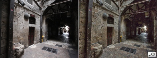

Jako velmi slibné mi připadá ale zpracování jednotlivých RAW obrázků. Naprostá většina presetů je hodně barevná, přebarvená, jak už HDR fotky bývají. Lze ale najít presety, které vypadají velmi přirozeně a těch je dobře se držet. Jako závěrečnou ukázku se podívejte na fotku za extrémních podmínek – 8000 ISO, Via Dolorosa v Jeruzalémě, Sedmé zastavení Krista. Preset Tray Ratcliffa mě potěšil. Výsledek je vpravo, vlevo je originál fotky, jak vypadla z foťáku.
