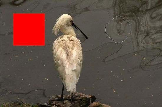

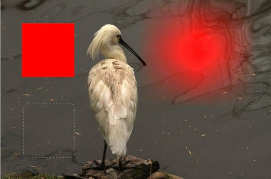

Poznámka O.N. Zajímavý postřeh. Platí stoprocentně pro Photoshop, kde nám soft při výběru hlásí, pokud jsme překročili padesátiprocentní hranici. Nicméně výběr tam je a absorbuje barvu, pokud ji do něho nalejeme. Tato ukázka je ze Zoneru. Červený čtverec má rozměr cca 1000 x 1000 pixelů – na původní fotce. Vpravo je výběr 1000 x 1000 pixelů s 500 pixelovým rozmazáním.
Po nalití barvy vidíme, co vlastně to rozmazání je. Vlevo dole je výběr, čtverec 1000 x 1000 pixelů a rozmatání 200. Vidíme, že mravenci neopisují přesný čtverec.
