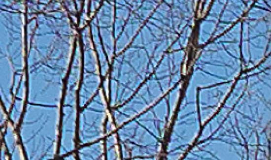

Fotoaparáty jsou nastaveny tak, že zpravidla svoje obrázky v JPEG formátu nějak doostřují. To doostření nastává v procesu demozaikování, tedy převodu ze syrových RAW dat do obrazového formátu. V RAW formátu získáme nedoostřený obrázek: proto je mnoho lidí zklamáno, mají pocit, že v RAW je fotka horší než v JPEG. Pro názornost se podívejme na zobrazení RAW fotky – při 300% zobrazení v konvertoru Camera Raw. Je to partie z levého horního rohu – a je to i důkaz neuvěřitelné kresebné schopnosti Olyho a jeho objektivu Zuiko 12-40/2.8.

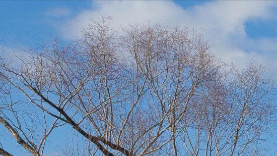

Teď už se nám větvičky drobet rozpadají a také nebe má nepříjemnou rapatou strukturu. Když přitvrdíme na 150, bude to učiněná hrůza:

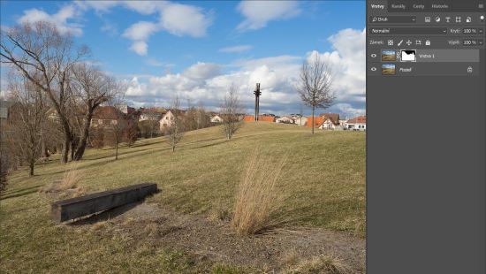

Pak ještě jedna důležitá rada. Ono je dobré doostřovat v samostatné vrstvě, úplně na konec celého procesu. Proč ve vrstvě? Důvodů je několik. Především – je dobře mít rezervu, pro případ, že by nám ujela ruka. Pak bychom smazali jen tu jednu zvoranou vrstvu.
Podstatná ale je možnost vymaskovat to, co nepotřebujeme – typicky nebe, nebo vůbec plochy. Tady je ukázka vymaskovaného nebe – a zbytek je brutálně, kvůli názornosti – doostřen.
