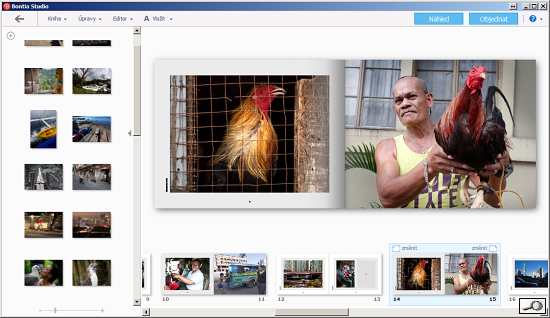

Důležité pravidlo: vybírejme různorodé fotky! Ano, toto je mor fotoknih i webových fotografických prezentací: v Africe jsme viděli slona a máme ho vyfoceného stokrát... a na web naplácáme sto v podstatě stejných fotek. Nic proti slonovi, ale je třeba pracovat s kontrastem: detail , polodetail, celek – to je prastará kameramanská triáda, která nepřestane platit asi nikdy. Tak třeba fenomen kohoutích zápasů k Filipínám patří stejně jako vozidla jeepney. Výborně v knize vychází kontrast – zde polocelek majitele kohouta a detail kohoutí hlavy. Pohled je dovnitř, nikoli ven, i to je důležitá zásada. No a z desítek pořízených fotek jsem vybral do své fotoknihy tyhle dvě. Ty nezařazené by nijak knihu neobohatily.

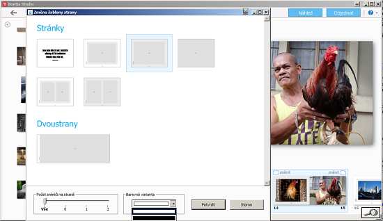

Podívejte se na dvoustranu s kohoutem. Vpravo je fotka přes plnou stranu (pán s kohoutem), vlevo detail s orámováním. Dole je pás s dvoustranami a ten aktivní je modře zvýrazněný a každá strana má nahoře záložku Změnit. Na tu když klikneme, otevře se nabídka variant.
Nahoře jsou Stránky: odleva je to strana jenom s textem, pak malá fotka s šedým rámováním, malá bez rámu, fotka na spadávačku, tedy celá plocha strany, v druhé řádce dvě fotky s rámečkem, dvě fotky bez rámečku; dole je dvoustrana přes celou plochu – fotky mají popisek po své levé straně. Klepnutím volíme tu variantu, která se nám hodí. Pak to lze změnit a dokonce si tu změněnou variantu můžete uložit do zásobníku šablon jako svoji šablonu. Velmi užitečné!
