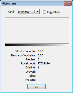

Viděl někdo někdy takový histogram, jako je zobrazen dole? Story je tato: Přítel Jiří Knébl (http://woleschko.cz/) naskenoval desku po dědečkovi skenerem Epson V550, onehdy jsem o něm psal. Fotku uložil jako TIFF a pak v prohlížeči Apple ho stranově otočil - a on takhle totálně zčernal. Fotka datově narostla na 155 MB. Setkal jste se někdo s něčím podobným?
Vzniklo to takto, cituji přítele Jiřího Knébla: popis činnosti:

Opakuji dotaz: setkal se někdo s takovým problémem? Opravdu jsem nezažil, aby histogram ukázal jedinou jasovou úroveň, a to nulu, a neznám mechanismus, jakým se může normální fotka zdrcnout do totální tmy. Naskenovaný obrázek po otočení zmizí do totální černi, úroveň nula. Zde onen histogram:
Kdybyste věděli, napište!
