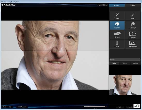

Zvýšení detailů, živost barev, zkrášlení, zkrášlení +, odšumění, barevnost a krajina. Položky týkající se zkrášlení je posílení dřívějšího portrétu a je to kromě zvýšení rychlosti hlavní novinka. Podívejme se jak to funguje. Tohle jsem já:
Když klepnu na ikonu, tedy dlaždici, jak se dnes debilně zavádí, dochází k výraznému zlepšení barvy pleťovky:
Na předchozí ukázce to máte i s pracovním prostředím, zde se můžete kochat výsledkem.

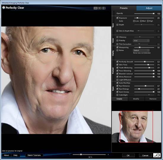

Zkrášlení + vede k ještě vymydlenějšímu ksichtíku:
Když pak přejdeme na Adjust, můžu retušovat až do aleluja. Face slimming vede ke zhubnutí, Dark circles v oddílu Euye vymaže vrásky:
Takže kluk jak cumel.

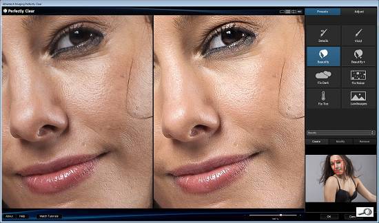

Dobrá, a co to udělá s holkou jako cumel? Je to foceno Nikonem D80 a nelítostně ostrým objektivem Zeiss Planar 50/1.4 na clonu F9.0, pánbu mě netrestej.
Předvolba Zkrášlení udělá toto:

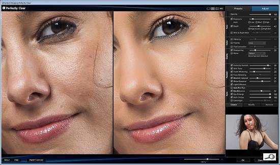

Když do ní začnu rejpat v oddíle Adjust. zvětším oči (Eye enlarge) a snížím lesky (Shine removal), mám děvče vymydlené, jako by spadlo do pračky:
Ale takhle to vidíme v časopisech, nemám pravdu, paní Vondráčková?
