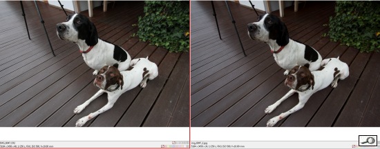

Vezměme si jednoduchý příklad. Tady mám vyfocené naše pejsky, Gari (vlevo, černobílá) a Noru (hnědobílá). Foceno Canonem EOS 7D a objektivem 10-22, v pondělí jsem ho tu recenzoval. Foceno souběžně do RAW a JPEG (z pokusných důvodů, myslím si, že má smysl buď jedno nebo druhé a obvykle to tak nedělám). Canonský RAW obsahuje náhledový obrázek v plné velikosti. Když je srovnám, vypadají skoro stejně:

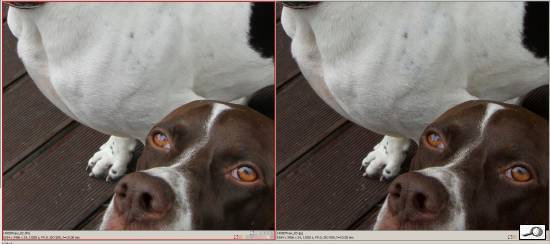

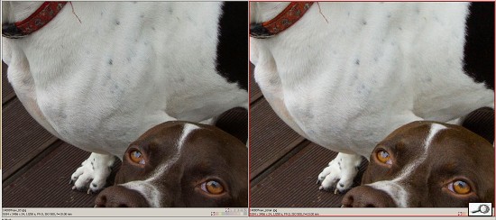

Zdůrazňuji, že jsem s obrázkem nic nedělal. Když oba porovnáme, zjistíme, že snímek generovaný z RAW je výrazně lepší. Má lepší kresbu a také srst je výraznější. To je bezesporu závažný argument pro focení v RAW. Krátce řečeno, za cenu malého zdržení při editaci výrazně zlepšíme výkon přístroje. Vlevo JPEG, vpravo vygenerovaný obrázek z RAW, výřez 100%:

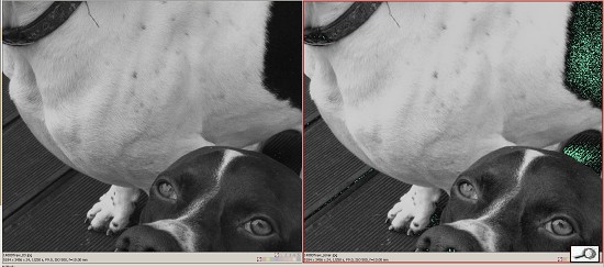

Udělejme ale jiný pokus. Jak známo, „obrázek v RAW“ je pouhý datový soubor. Ten se nedá editovat, zůstává beze změny, je to digitální negativ, z něhož obrázek získáme a původní RAW zůstane nedotčený. Takže tento RAW vyvolejme v Zoneru. Když pak oba obrázky porovnáme – je to zobrazení 100%, vidíme, že levý je tmavší než ten vpravo (vlevo je JPEG vyvolaný v Adobe Camera Raw, vpravo v Zoneru:
Tím to ale nekončí. Podívejme se, jak to vypadá s průběhem jasů. Znovu je vlevo JPEG z Adobe, vpravo ze Zoneru. Kupodivu, třebaže je zoneří výsledek světlejší, má slité stíny:

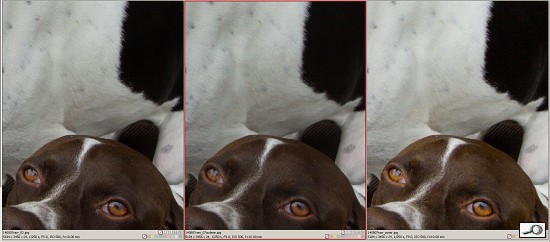

Do třetice vyvolám RAW v ACDSee Pro7.
Srovnejme je všechny tři, ten z ACDSee Pro7 je v trojici uprostřed, vlevo Adobe, vpravo Zoner. Zase je to jiné, o vlas tmavší než Adobe:
První závěr:
I za předpokladu, že v rawovém konvertoru pracujeme jenom s výchozím nastavením, výsledek získáme poněkud odlišný v různých konvertorech. Zde jsou ukázky tří konverzí, ovšem konvertorů je mnohem víc. Znamená to, že převod není standardní proces s předem zaručeným výsledkem.
