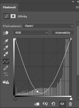

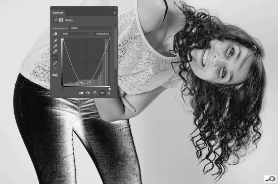

Následuje jednoduchý trik. Aktivuji vrstvu úprav Křivky. Černý bod vytáhnu až nahoru, bílý nechám být a střed stáhnu dolů aby to udělalo jakési U.
Tady máte detail té křivky:
Velmi záleží na směru tahu dolů. Výsledek nemusí být ideální napoprvé, chce to zkoušet. Ale časem se zadaří.
