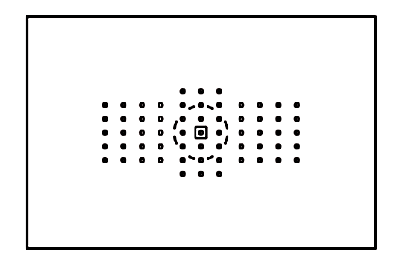

Kompakty ostří metodou analýzy kontrastu a své ostřicí body mají rozložené takřka po celé ploše čipu, tedy i v ploše obrazu. Zrcadlovky ostří metodou analýzy fázového posunu, k tomu slouží AF modul uložený na dně komory, světlo k němu jde polopropustným místem v zrcátku před pomocné zrcátko a z technických důvodů je aktivní plocha autofokusu zásadně omezená. Přesvědčíte se snadno náhledem do hledáčku libovolné zrcadlovky. Vidíte, že vaše body jsou v oblasti kolem středu a nemůžete bod přesunout dejme tomu do rohu fotky.
Toto je rozložení ostřicích bodů v ploše přístroje Canon 5D Mk III:

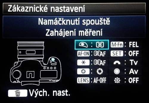

3. zadní ostření neboli rear focus. Jde o to, že vhodným nastavením v setupu aparátu vypnu AF funkci spouště. Spoušť bude jenom  exponovat a o aktivaci autofokusu se postará něco jiného – nejčastěji je to tlačítko AF LOCK (AL tlačítko). Prostě zaostřím, pak komponuji a pak už jen fotím a o ostření se nezajímám – samozřejmě za předpokladu, že se model (motiv) nehýbe. Princip je tedy v oddělen funkce autofokusu od spouště. Ta jen exponuje, ostří se tlačítkem vzadu, tedy na palec To je nutno na každém aparátu nastavit a různí výrobci to mají jinak. Canon u svých vyšších modelů to má v Q-menu, oddíl zákaznické nastavení (komické „ztraceno v překladu“, jde o uživatelské – custom – nastavení). Zde můžete ovládacím prvkům přiřadit funkci – právě je měněna spoušť, a tlačítka AF-ON a hvězdička jsou nastavena na zahájení zaostřování.

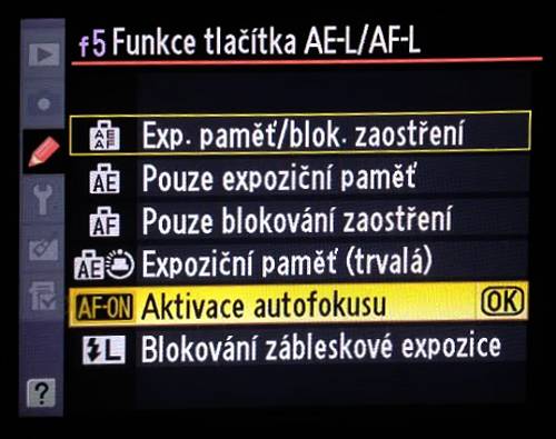

Ani Nikony to nemají složité, zde ukázka v D7000, položka f5 v setupu „tužtička“. Tím se určí funkce AF uzávěru AE-L/AF-L. Už to není blokace autofokusu, ale naopak jeho aktivace a spoušť pak už bude jenom spouštět.
