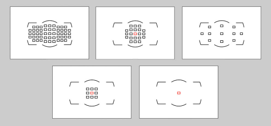

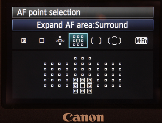

Proto je mnohem lepší pracovat v režimu vymezeného zaostřování. Výrobci k problému přistupují po svém, ale princip je vždy podobný. Zde je řešení zrcadlovky, kterou jsme použil já:
Odleva vidíme nahoře šest různých režimů autofokusu. Odleva je to přesné jednobodové, jednobodové (je to v podstatě totéž, až na to, že ten bod je větší), pak máme jednobodové se čtyřmi pomocnými a v rámečku je zóna devíti zaostřovacích bodů. Zbylé dva jsou středová oblast a pak to celoplošné ostření, které jsem v předchozích odstavcích zavrhl.

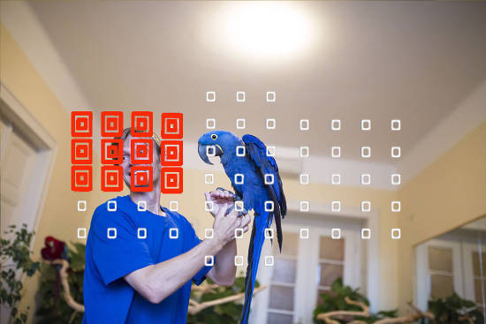

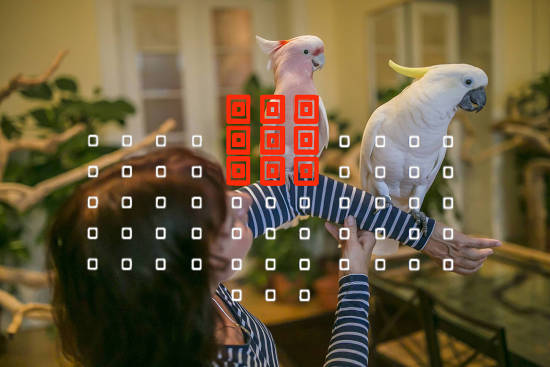

Dlouho jsem se držel jednobodového ostření a znám hodně profesionálů, kteří jinak nefotí. Nicméně mně se zmenšil počet nezaostřených obrázků poté, co jsem přešel na zónové zaostřování, tedy to, které je na diagramu nahoře v rámečku. Zóna mi obvykle pokryje to, co potřebuju vyfotit, ale zároveň funguje uvnitř své plochy a nestává se mi tedy, že by bod ulétl někam jinam:

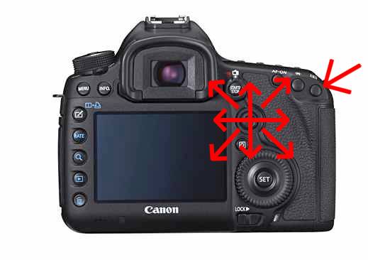

Body, sdružené body i zóny se dají po ploše ostření stěhovat. Zase musím odkázat na uživatelskou příručku, na Canonech se to aktivuje M-Fn tlačítkem vpravo nahoře na zadní stěně a pak posouváme joystickem body libovolným směrem (v menu to ale lze nastavit i jinak, toto je výchozí, tovární nastavení).
Tohle se dá udělat prakticky na každém lepším přístroji. Když tedy vím, že v příštích minutách budu fotit papoušky v pravé části obrazu, natvrdo si tam zaostřovací body přestěhuju. Když se situace změní a jádro obrazu bude vlevo...
… pak si obrazové body přestěhuju doleva. Tím se Pavel Klika dostane i se svým krasavcem do ostrosti.
