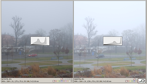

Je až překvapující, kolik různých variant se najde v parčíku, kudy chodíte se psem každý den a nic zvláštního na něm nevidíte. Expoziční problémy Začnu opět základní abecedou. Expoziční automatika je odvozena od pojmu „střední šedá“. Veškeré světlo měřící aparatury jsou kalibrované na měření světla odraženého od barevně neutrální plochy, která odrazí 18% světla a zbytek pohltí. Pokud v obraze převažují objekty tmavší než je 18% odrazivost, vede to k přeexpozici, jelikož automatika zbytečně a neúměrně prodlužuje dobu osvitu, zmenšuje clonu nebo oboje. Naopak když převažuje světlejší oblast, vede to k podexpozici. A to se přesně děje v mlze. Ukážeme si to na příkladu. Záběr vlevo je pořízen bez korekce expozice, 1 /75 sec na F5.6, kdežto ten vpravo 1/38 sec na nezměněnou F5.6 s korekcí +1 EV. Histogram vám ukáže, že vlevo je značná rezerva v jasech, kdežto vpravo křivka klesá pěkně k bílému bohu, avšak nejsou zde ještě žádné přepaly.
A to je ta správná meta, k níž musíme v mlze směřovat.

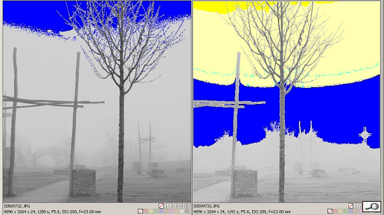

Jde o to, jak nastavit korekci, aby se histogram v bílému bodu jen přiblížil. Když totiž to přeženeme, začnou problémy. Vlevo je expozice s korekcí +1,7 – a vidíme přepal v modrém kanálu. Vpravo je korekce +2, modrý přepal postoupil a žlutá plocha ukazuje přepal ve všech třech kanálech RGB. Takže ta správná korekce bude 1 až 1,3 EV do plusu,.
Tady byla korekce +1EV, ale nic by se nestalo, kdyby to byla korekce o jeden dílek větší, tedy +1,3:

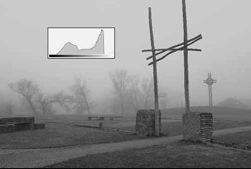

Jak na to? Nejlépe je odladit si správnou korekci a pak výsledek přenést do manuální expozice. Záleží totiž na poměru bílého pozadí a tmavšího popředí. Ale i pak můžeme sklouznout do přepalu anebo do zbytečné podexpozice – proto je dobré vše sledovat na displeji podle histogramu. To je nás spolehlivý rádce. Takže i v mlze bez sluníčka se dá fotit, ale co je to platné... už aby vyšlo zase sluníčko, rád bych Fujifilm X100S provětral v prosluněném povětří!
