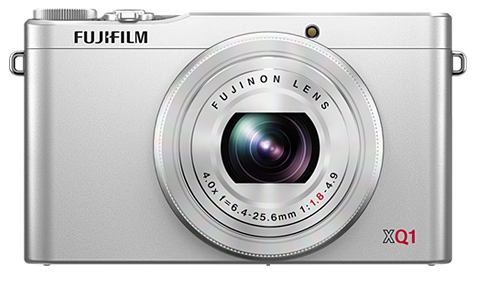

Co do vzhledu je přístroj velmi střízlivě řešený. Dodává se stříbrný nebo černý, bez snahy omračovat stylistickými výstřelky. Je účelný, ergonomicky domyšlený. Jeho rozměry jsou výsledkem vývoje: tak malý, aby nepřekážel v kapse, ale dost velký, aby se snadno ovládal. Kovový závit pro stativový šroub je excentricky umístěn, takže majitel stativu s malou upínací destičkou se snadno dostane do slotu pro kartu na spodní straně. Váží 206 g a měří 100 x 59 x 33 mm. Dobře se ovládá i drží –ani černá ani stříbrná verze nemají na přední stěně nic, černá verze je ale na omak drsnější a asi se tedy lépe drží, já měl v ruce stříbrnou. Fotí jak do JPEG, tak to RAW, zapisuje na karty rodiny SD.

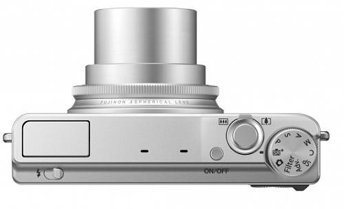

Přístroj se zapíná zapuštěným tlačítkem na horní stěně. Kolem spouště je ovládání zoomu, vpravo je kruhový volič režimů. Poučené fotografy potěší volba PASM, tedy program, priorita clony / času a plný manuál, pak je zde prostý automat a inteligentní s volbou scén, filtry, ADV, což je volba pro panorama, snímání v nízkých světelných hladinách s vícenásobnou expozicí kvůli snížen šumu, bracketing – snímání s různou expozicí a též kontrola ostrosti, rozostření pozadí ta portrétem. Pod položkou SP najdeme scénické režimy. Pod položkou C je uživatelské nastavení, tam si můžeme nasyslit co potřebujeme nejčastěji. Položky Filter, Adv. a SP jsou věnovány filtrům a speciálním efektům,pozadí jako je rozostření portrétu (ne moc funkční), panorama a pod. Zajímavá je funkce skládání 4 obrázků do jednoho - s omezením šumu při vysokém ISO, ale zázraky nečekejte. Pokud jde o ovládání, nejnápadnějším prvkem je kroužek kolem objektivu, ve fotomenu obrazovka 4 lze nastavit jeho funkci, já si tam nastavil expoziční korekci; v režimu ručního ostření se jím ostří, viz níže. K disposici je celkem sedm funkcí pro tento kroužek.

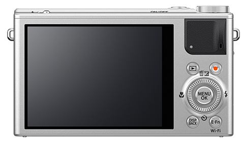

Na zadní stěně je nejnápadnější čtyřcestný volič s ovládacím kroužkem, nahoře je pak dvojice tlačítek – přehrávání a spoušť videa, dole je DISP (režim zobrazení displeje) a E-Fn funkční menu. To je výborně volitelné, dělá se to ve fotomenu na čtvrté obrazovce, druhá položka shora. Zjistíte, že máte celkem šest volitelných tlačítek, k nimž se pak při focení dostanete stiskem onoho E-Fn tlačítka vpravo dole. Tohle je vynikající pomůcka, v praxi snadno použitelná – někdy je totiž možné nadefinovat kde co, ale je těžké se k tomu dostat. Podotknu ještě, že i historicky byl Fujifilm vždy inovátorem v oblasti funkčních menu, zavedl je na úsvitu digitálního věku a neustále je zvelebuje. Tohle „Expansion Function“ tlačítko je velmi příjemné.
Menu jako takové je přehledné a snadno ovladatelné. Dostaneme se do něho stiskem středového tlačítka, fotomenu má čtyři oddíly, menu pro prohlížení tři.
