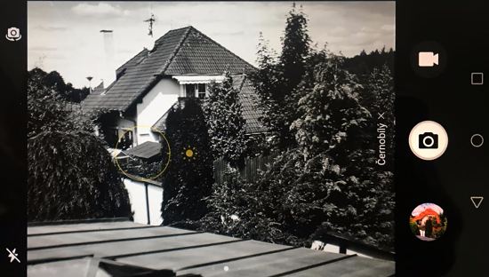

Po zapnutí se na spodku ikony odleva pro vstup do galerie pořízených obrázků, spoušť fotoaparátu a ikona kamery - zde se přepíná na video a zpět; o řádek níže najdeme obvyklá ovládací tlačítka, odleva trojúhelníček, kolečko a čtvereček, trojúhelník znamená krok zpět, kolečko je návrat domů a čtvereček ukáže miniatury otevřených obrazovek. Ikonka se šipkou aktivuje PRO režim, kdy je možno nastavit celoplošné měření expozice, se zdůrazněním na střed a bodové, dále pak ISO, časy, korekci expozice, režim autofokusu (jednorázový, průběžný a ručně nastavitelné ostření) a vyvážení bílé. Nahoře pak je zleva ovládání blesku, funkce Minimální clona (rozostření pozadí), režim Portrét, nastavení živosti barev (standardní, živé, tlumené) a barevné filtry, standard uprostřed a kolem je nabídka osmi variant. Zcela vpravo je přepínání přední a zadní kamery. Na ukázce je rozhraní v režimu černobílého snímku:
