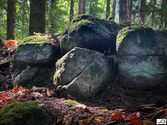

Je třeba využít toho, že poklepnutím na plochu displeje nastavíme jednak místo pro zaostření, jednak pro expozici. Tyhle balvany z prastarého zdiva ochranného valu (je až 8 metrů vysoký) jsem nejdřív exponoval poklepem na balvany.
Samozřejmě les v pozadí je přepálený. Exponoval jsem podruhé a les je v pořádku. Kameny jsou málo ostré, ale to nevadí, kresbu si vezmu z předchozího obrázku (exponovaného světle).
Spojením ve vrstvách se dostaví vyvážený výsledek. Jde jen o to oba obrázky na sebe napasovat ve vrstvách (vrstvě nastavíme částečnou průhlednost, takže vidíme, co je pod ní a snadno manipulujeme) a pak pomocí masky zakryju to, co je špatně exponované a nechám jen to správné. Kdo pečlivěji sleduje mé články o editaci (seriál o klonovacím razítku) se nepodiví, jak se dostaly zelené haluze do světlého průhledu v pozadí.
