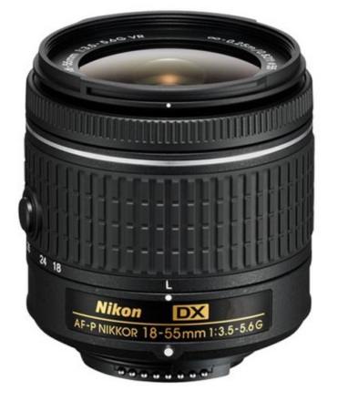

Před čtrnácti dny Nikon předvedl dvojici vcelku nenáročných setových objektivů pro DX formát zrcadlovek, verzi se stabilizací a bez stabilizace. Ohnisko 18-55 po přepočtu je cca 28 až 82 mm kinofilmového přístroje. Zkratka AF-P naznačuje, že uvnitř je pulsní krokový motor, obdoba toho, co označuje Canon jako STM. U Nikonů zatím používali toto progresivní řešení v maličkých objektivech pro systém mirrorless přístrojů Nikon 1.
Objektiv je naprosto přepracovaný oproti dosud známým 18-55 AF-S objektivům. V kompozitovém těle je 12 členů v 9 skupinách, dva jsou asférické a mají nově řešené antireflexní vrstvy. Jsou určeny pro DX přístroje, tudíž v plnoformátových zrcadlovkách Nikon by přepnuly na DX režim. Clona dosahuje hodnoty F22 až 38 , ostří od 25 cm. Ostří vnitřně, jenom při zoomování se osově pohybuje. Krokový motor tohoto objektivu spolupracuje s hybridním čipem moderních zrcadlovek Nikon – já ho zkoušel na 24megovém Nikonu D5500. Výhoda se projevuje hlavně při videu, kdy v režimu live view (zobrazení scény při natáčení přímo na displeji) funguje průběžné ostření – v menu je třeba nastavit AF-F režim a pak při panoramování objektiv plynule přeostřuje. Je zasouvací, před použití je třeba stisknout tlačítko pojistky a vysunout ho do pracovní polohy. Průměr je 65 mm, délka zaklapnutého objektivu 63 mm, váha 205 g. Průměr závitu pro filtr je 55 mm, je tedy větší než mají jeho předchůdci.

Objektiv má dva kroužky, ten bližší tělu je mohutný a slouží k uvedení do pracovní polohy a poté k zoomování. Z krajnosti do krajnosti stačí nějakých 45 stupňů, zoomování jde hladce a vcelku tiše. Ručně se dá ostřit tenkým prstencem na okraji objektivu.

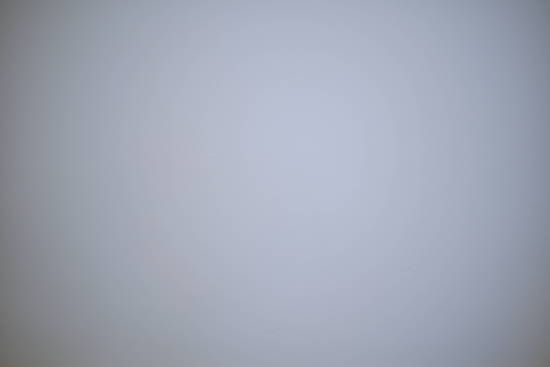

Vinětace je na 18 mm bez problému a je na úrovni i velmi kvalitních skel:

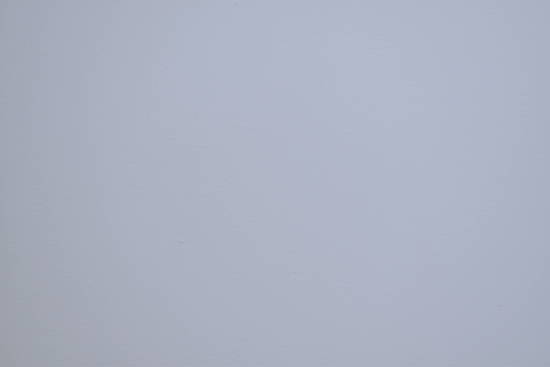

Při 55 je bezvýznamná.
