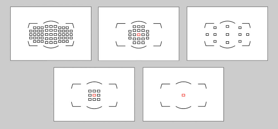

Schema rozložení 51 zaostřovacích bodů přístroje D4 D-SLR s rozložením 51, 21, 11, 9 a 1.
Na schematu nahoře je řešení Nikonu. 51 bodů se používá pro sledování objektu; ke sledování se užívá i barevná informace z RGB snímače s 1005 pixely. Varianta 9 bodů je fakticky středový bod plus osm pomocných, 21 bod je středový a 20 pomocných. Režim s 11 body se v terminologii Nikonu nazývá 3D tracking - fotograf vybere ručně bod a při změně kompozice funkci přebítrá jiný bod - má to smysl při kontinuálním ostření. Počet AF bodů je v tomto případě omezen, aby proces byl rychlejší.
