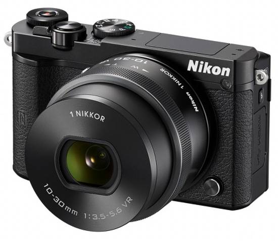

Doposud nejnovější model z řady systémových kompaktů Nikon 1 je tato jé pětka. Za cenu dobrého kompaktu získáte základ systému s výměnnými objektivy.
Jaký je a komu je určen
Hlavní devizou mirrorless konceptu je nízká váha a malé rozměry. Smysl mají především pro lidi, kteří využijí principu systému tohoto přístroje – asi nemá moc velkou cenu si ho koupit se základním objektivem a nic dál neřešit. Řada Nikon 1 je charakterizována jednopalcovým čipem – ano, ten se vyskytuje i ve špičkových kompaktech také. Má rozměr 13,2 x 8,8 mm, což vede k crop factoru 2,7x: fyzickou ohniskovou vzdálenost, vyznačenou na objektivu, musíme násobit 2,7x, abychom získali ekvivalentní ohnisko po přepočtu na kinofilm a tudíž měli představu o úhlu záběru. Recenzovaný kus byl vybaven objektivem 10 – 30 /3.5-5.6, tedy po přepočtu 27 – 81. To je klasický rozsah, podobný mají zrcadlovky s čipem APS-C a setovými objektivy 18-55 mm – a full frame přístroje s rozsahem 24-70, to je taková objektivová klasika, různá ohniska, ale díky cropu a rozdílům ve velikosti čipu je úhel záběru podobný. Snímač typu BSI-CMOS, tedy snímač s předním osvitem, se servisními obvody vsazenými až za aktivní plochu, má 21 mega a podporuje ho procesor Expeed 5A. Rozsah ISO je 160 – 12800. Čip není stabilizovaný, základní objektiv ano, je typu VR. Čip nemá low pass filtr (proti vytváření proužků při snímání šrafovaných objektů), je to hybridní čip se zařazenými buňkami schopnými analyzovat fázový posun: je zde 171 zaostřovacích bodů analyzujících kontrast a 105 na fázovou detekci. Díky tomu přístroj tak rychle ostří.

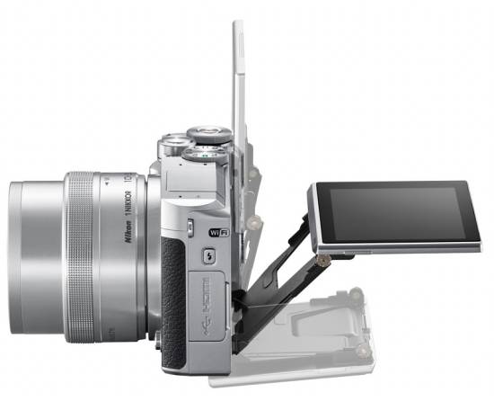

Skvělý je LCD displej, je výklopný až o 180 stupňů – moc dobré pro selfie autoportréty, je třípalcový a dotykový. Elektronická závěrka má rozsah od 30 sec do 1/16000 sec. Expoziční režimy jsou auto, program a priorita času / clony plus předvolby a filtry, jak ještě uvidíme. Přístroj má vestavěný blesk s podivuhodně nízkou synchronizační rychlostí 1/60 sec. Výstupy jsou microHDMI a USB a wifina s NFC (párování přiložením k přístroji). Zapisuje ve formátu JPEG nebo RAW (NEF) na karty microSD, v režimu video umí i 4K. Tělo váží 231 g a měří 98 x 60 x 32 mm.
Je to tedy vysloveně kompaktní přístroj a tím k sobě přitahuje pozornost těch, jimž i systém Micro Four Thirds (Olympus a Panasonic) připadá moc náročný na rozměry i váhu. Do systému patří slušná řádka objektivů, včetně hodně dlouhého 70-300/4.5-5.6, což je po přepočtu osmikilo! Zajímavá je ultrasvětelná dvaatříca /1,2, tedy po přepočtu 86 mm, anebo po přepočtu padesátka na F1,8 za rozumných 5 tisíc korun. Jako širokoúhlý zoom je nabízen po přepočtu 18-35/3.5-5.6, ten bych volil já jako základní objektiv. Jenže pak by to vyšlo draho, dohromady nad 20 tisíc (leden 2016). Mnou zkoumaný kus měl 10-30/3.5-5.6, existuje ale i podobný 11-27.5/3.5-5.6, který je levnější, ale prodejci ho nenabízejí ve výhodném setu.
Malé rozměry, malá váha a ohromující rychlost – 20 oken za vteřinu s průběžným autofokusem, kdo z vás, pánové, na to má? Nejrychlejší frekvence pro sérii je 60 oken/sec. Je to svižný skřítek. Nicméně opakuji, smysl bude mít pro toho, kdo využije jeho škály výměnné optiky.

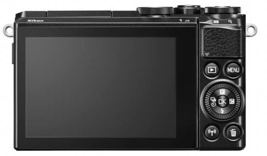

Na zadní stěně je dvojice tlačítek Prohlížení a Menu, pak čtyřcestný volič a dole aktivace wi fi a koš pro mazání snímků. On se ten koš na některých foťácích používám k nějaké funkci, tady opravdu jen košuje a nic užitečného při focení nedělá.
Čtyřcestný volič má kolem sebe ovládací kolečko – roller, ale stačí zatlačit na roller v žádaném směru. Podstatný je směr nahoru – tím se aktivuje funkční menu s funkcemi, které jsou nejpotřebnější pro konkrétně zvolený režim.
Skvělý je výklopný dotykový displej otočíte ho i o 180 stupňů na selfíčka, pracuje se s ním velmi dobře.
