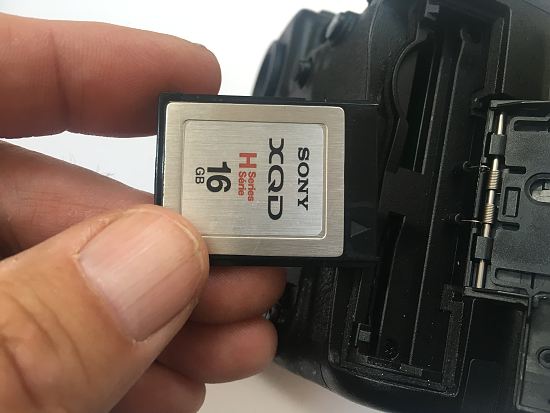

Jde o jednookou zrcadlovku vybavenou 21megovým snímačem CMOS formátu APS-C (DX) 23,5 x 15,7 mm velkým. Procesor je Expeed 5, rozsah ISO 100 – 51200, po rozšíření je to 50 – 1640000. Má vyklápěcí dotykový displej o úhlopříčce 3,2 palce s rozlišením 2359000 pixelů. Hledáček je hranolový se 100% krytím. Rozsah časů je od 30 vteřin do 1/8000 sec. Nemá ani scénické režimy, ani vestavěný blesk, ejhle – charakteristika profi přístroje! S externím bleskem synchronizuje přes aktivní sáňky nebo bezdrátově, synchro čas je 1/250. Sériové focení je až 10 fps. Video je 4K v MPEG-4 nebo H.264, lze připojit jak sluchátka, tak mikrofon. Při 4K se ale zapisuje crop, tedy výřez z plochy čipu. Vestavěný mikrofon je stereo. Zapisuje do formátu JPEG ve třech stupních kvality (komprese) nebo RAW a TIFF. Sloty jsou dva, pro karty rodiny SD nebo vysokorychlostní XQD.

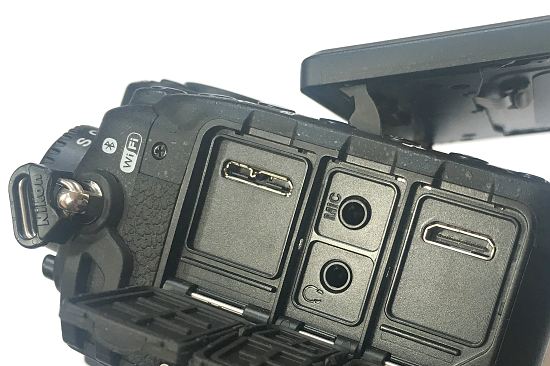

Výstup je USB 3.0 s přenosem 5 BH/sec a HDMI, jsou tu vstupy na miokrofon a sluchátka - počítá se s videem.
. Dálkové ovládání přes wi-fi, je zde konektivita s mobilem přes nízkoenergetický Bluetooth. Tělo je utěsněné, baterka EN-EL15 vydrží 1240 snímků. Tělo velké 147 x 118 x 81 mm váží 860 g. Je určen především k živé fotografii, je ideální pro sportovní fotky svou obrovskou kadencí sériového focení, rychlejší je D5, ovšem ještě za trojnásobnou cenu. K přístroji je možno připojit bateriový grip Nikon MB-D17. Podle zkušeností kolegy Ladislava Vejtruby pak s baterkou z modelu D4 v tomto gripu přístroj ostří o poznání ještě rychleji než se základní baterkou v těle a také rychlost sériového snímání dosahuje 11 fps.

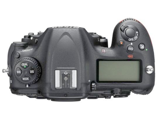

Přístroj se zapíná klasicky nikonsky, páčkou u spouště. V bezprostřední blízkosti pak jsou tlačítka spouště videa, ISO a korekce expozice. Podotknu ještě, že tlačítka jsou podsvícená, ve tmě je lze rozsvítit. Po stisku spouště videa a pohybu rollerem lze nastavit režim snímání (lze změnit v menu, položka f1). Vpravo od hledáčku najdeme dobře čitelný stavový displej, když je tma, páčka zapínání rozsvítí lampičku. Vlevo od hledáčku je čtveřice tlačítek_ kvalita obrazu (JPG – jeho komprese, TIFF, RAW), dále WB (dnes už je to skoro zbytečné vyvádět WB do samostatného tlačítka, automatika nastavuje bílou spolehlivě), MODE = priorita času /( clony, Program a Manuál, nějaké scénické předvolby profi přístroj nenabízí) a volba měřené expozice – lze snadno navolit celoplošné nebo bodové měření. Ve spodním patře tohoto hříbku je aretovatelný kotouček s volbou snímání jednotlivými snímky nebo sériově, samospoušť, tichý režim a „mirror up“, tedy zvednutí zrcadla.

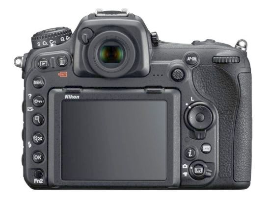

Na zadní stěně pod hranou je vlevo prohlížení a koš, vpravo aktivace autofokusu, roller a joystick pro ovládání polohy zaostřovací oblasti.
Vlevo od výklopného displeje jsou tlačítka pro Menu, zámek (ochrana proti smazání, zvětšování / zmenšování obrázku, potvrzovací OK tlačítko a volitelné Fn2 tlačítko. Vpravo od displeje je multifunkční volič, jím se především listuje v menu.- Dvojice tlačítek i a info je určena především pro práci v režimu živého náhledu a videa. Pod tím je tlačítko živého náhledu s přepínáním foto a video.
Na přední stěně najdeme na pravé straně nahoře Pv tlačítko pro kontrolu hloubky ostrosti zacloněním (zcela neužitečná, leč po desítky let – z dob analogu – uplatňovaná funkce, naštěstí je přenastavitelné v položce f1 Menu nastavení), pod tím je další volitelné Fn1 tlačítko. Velmi důležitý ovládací prvek je vlevo pod tlačítkem pro uvolnění bajonetu objektivu.. Je to páčka pro přepínání automatického a ručního ostření s tlačítkem uprostřed – po jeho stisku předním a zadním rollem nastavujeme jednorázové a průběžné ostření a typ zaostřování, včetně skvěle fungujícího 3D dynamického sledovacího ostření. Je to velmi jednoduché a operativní – jako je jednoduchá a operativní celá tato sada ovládacích prvků.

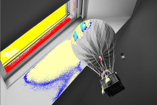

Ve srovnání s FF vždy přijde na přetřes dynamický rozsah. Čistě fyzikálně tam rozdíl oproti FF být musí, menší čip a menší fotodiody nutně posbírají méně světla. Zde je ukázka – malé zátiší z mé pracovny:
Toto je zobrazení přepalů a slitých stínů v Zoneru:
Nicméně po převodu z RAW (NEF) formátu v Photoshopu Camera Raw vypadá obrázek takto:
Po nějakých přepalech a slitých cihlách černé ani stopy.

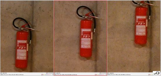

Podobně jsou na tom menší zrcadlovky oproti FF se šumem. Tento přístroj je určen k dynamické fotografii reportážního typu a jak je to s focením na vysokém ISO jsem ukázal v samostatném článku. Tady jen zaznamenám srovnání. Jsou to hodnoty 1600, 3200 a 6400.
